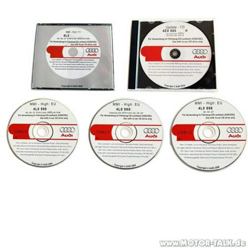

Ich hätte gerne die Öltemperaturanzeige im KI.
Jetzt habe ich brav die SUFU benutzt und bin aber nicht ganz schlau daraus geworden.
Habe etwas von SVM-Code, KI flashen und Update gelesen.
Nun meine Frage: Kann ich mit diesen CD´s das KI dazu bringen dass es die Öltemperatur anzeigt?
VCDS ist vorhanden.
Audi-mmi-update-cds-auf-v5570-fuer-mmi-high-2g
Für die Anzeige der Öltemperatur muß das Kombiinstrument auf den Softwarestand 0253 aktualisiert werden.
Dafür gibt es den SVM CodeB817A003 den braucht die Audi Wekstatt um die richtige Software am Zentralrechner in Ingolstadt abzurufen.
Achtung, beim Aufspielen der Software kann es je nach Softwarestand der anderen Steuergeräte zu Fehlermeldungen kommen, die dann dazu führen, dass deren Software ebenfalls aktualisiert werden muß bevor sich das KI flashen läßt.
Ist das KI dann auf dem Softwarestand 0253, lässt sich im Steuergerät 17 im Byte 1 das Bit 3 aktivieren.
(Achtung die Zählweise beginnt bei 0).
Nach dieser Codierung erscheint dann der sog. "LAP-Timer" als zusätzliches Fenster im FIS.
In der Obersten Zeile wird dort die Öltemperatur angezeigt sobald der Wert über 60°C liegt.
Wird später aus irgend einem Grund die Software bei Audi erneut aktualisiert mußt Du den LAP-Timer erneut freischalten lassen.

Danke für die klare und deutliche Erklärung.
Habe heute auch den Laptimer codiert. Ist das kombiniert mit der Öltemperaturanzeige?
Das Auto stand nur und ich hab nur den Laptimer im FIS gehabt. Kommt die Anzeige also erst ab 60 Grad?
@Solaroma schrieb am 10. April 2015 um 20:55:06 Uhr:
Ja, unter 60 °C steht nur --- im FIS.
die Öltemp gibts nur im Rundenzähler; einzeln nicht codierbar
rest wurde gesagt 😉
Hallo, leute,
Ich habe 2008bj 3.0TDI a5 mit Monochrom-ki. Ich möchte Öltemperatur zu erhalten. Ich habe flashdata. Also, wenn ich diese C253_B8_ML_0253.sgo Blitz wird es funktionieren, oder es ist C258_B8_ML_0258.sgo welche ich shoud verwenden. Bitte entschuldigen Sie mein Deutsch.
Du kannst auch direkt die 0258 nehmen. Beide Files werden beim Monchrom-Kombi funktionieren.
