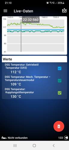

Problematischer fand ich die Getriebeöltemperatur.
Die Schaltperformance war dann unschön. Die Kupplungen hatten dann sehr rabiat geschlossen.
Screenshot-20220428-211025-obdeleven
ja das ist nicht schön aber die ist bei mir aktuell kein Thema. Das Schaltgetriebe hat gefühlt immer gleich geschaltet.
