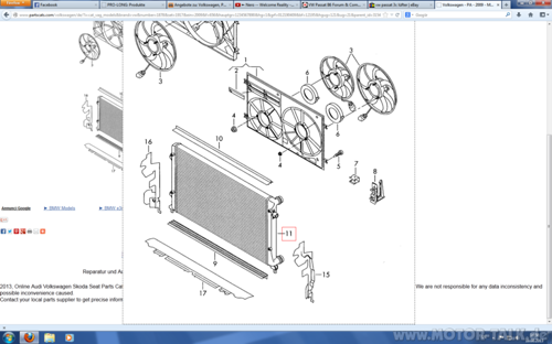

Kann es auch sein dass sich der Kühler selber zustopft ? ... wie im Anhang (Bild) Nummer 11

Durch einen defekten Kühlerlüfter wurde die Kühlwassertemperatur zu hoch. Da Kühlwasserkühler direkt vor dem Kondensator der Klimaanlage gebaut ist, wurde diese einfach mit zu warmer Luft durchströmt und es ist folglich die Klimaanlage imauf Hochdruckstörung gegangen.
Wie schon geschrieben, wird sobalt die Klimaanlagen Kälte erzeugen muss, ein Lüfter (es sind zwei verbaut siehe auch Detailzeichnung, einer für den Wasserkühler und einen für die Klima (i. R. der kleinere).
Dadurch das dur fast immer die Klimaanlage eingeschaltet hattest wurde durch den kleinen Lüfter auch der Kühlwasserkühler mit teil-gekühlt+Fahrtwind --> war also bislang ausreichend. Nur wenn du der Ampel stehts reichts wegen dem mangelnden Fahrtwind nicht aus.
