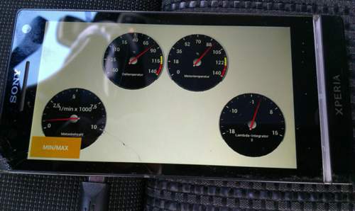

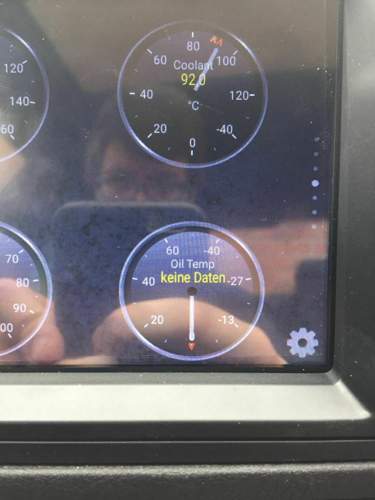

Hallo.
Habe ein Radio mit der Torque pro App. Nun hätte ich gerne die Öltemperatur, aber die Anzeige steht die ganze Zeit auf Null.
Weiß jemand wieso und wie ich das beheben kann? Oder hat der E46 keinen Sensor dafür?

Ich habe jetzt alle Apps die ich habe durchprobiert ;-)
Carly kann die Öltemperatur 😉
Oh, sehr gut! Muss ich heute auch nochmal ausprobieren. Hatte, soweit ich mich erinnern kann, aber immer Probleme mit dem Anzeigen der Kühlmitteltemperatur bei Carly (gab es dann immer Werte mit - 5 Grad oder so ähnlich).
Du hast bei Carly 2 Temperaturen für das Kühlmittel, einmal am Kühlerausgang (kann im Winter auch mal -5 anzeigen) und einmal mittig im Motorblock, das ist die richtige ;-)
Nochmal probiert. Es ist alles da, nur Öl stimmt bei meinem nicht. Im Stand zeigte es 5 Grad an und beim losfahren plötzlich zwischen 40-70 und dann wieder 5 usw. 😁
Kann es sein, daß dein Ölstandsensor Probleme macht?
Aus dem wird nämlich der Wert für die Öltemperatur genommen.
An den Wert des Temperatursensors im Ölfiltergehäuse kommt ausschließlich das Motorsteuergerät.

@Stormy78 schrieb am 01. Mai 2017 um 09:34:15 Uhr:
Jetzt wo ich so darüber nachdenke... Habe schon längere Zeit nach einem Warmstart für eine kurze Zeit beim Rollen auf Stopp einen Drehzahlabsacker auf 500 und dann wieder zu meinen normalen 800. Hatte mal was gelesen, dass es Teilenummer 13621433076 sein könnte. (KGE, NWS, LMM, Kerzen, Faltenbalg alles neu). Warum sollte dann aber die Kühlmitteltemperatur bei anderen Apps immer stimmen (außer bei Carly, da bleibt sie komischerweise meist auf 95 Grad, obwohl er da im Geheimmenü und in anderen Apps bereits 105 Grad hat) und die Öltemperatur nicht? Der Sensor dürfte für die Anzeige im Tacho verantwortlich sein oder? Carly mal mit dem E36 Compact. Der hat den gleichen Motor drin.
Ich glaube nicht, daß ein Temperatursensor für die Drehzahlschwankung verantwortlich ist, das klingt eher nach einer kleinen Undichtigkeit am Bremskraftverstärker.
Mit der Kühlmitteltemperatur kann es sein, daß du den falschen Sensor ausgewählt hast, es gibt ja 2 😉
