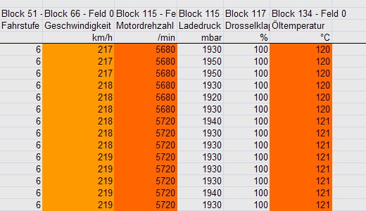

Mein doppelt aufgeladener 1.4 TSI mit max. 118 kW im Golf 6 kam bei Vmax laut VCDS auf 121 °C Öltemperatur *klick*
Die SIA hat das kurioserweise nicht interessiert. Mich jedoch schon und daher wurde abgesehen vom 1. Jahr, als ich noch ahnungslos war, jedes Jahr nach nur 6.000 km das Öl gewechselt.

Da liegst du bei Vollast ja gerade noch unterhalb des Additivausfalls.
Wobei natürlich die Öltemperatur im Motorinnern höher ist als im Motorölkreislauf. 😉
Die Additive fallen ja nicht schlagartig aus wie wenn ich das Licht ausschalte.
