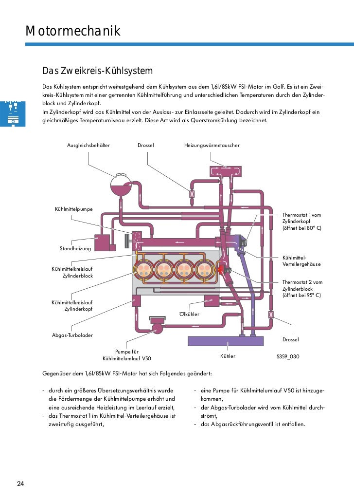

in jedem Fall aus dem Motorblock und dessen Kühlwasser wird von dem 105 Grad Thermostaten beeinflusst
Jetzt habe ich endlich mal ein Schema (von einem ähnlichen Motor) gefunden.
https://image.slidesharecdn.com/.../...ion-and-function-24-728.jpg?...
Da sind die Temperaturen zwar geringfügig unterschiedlich , Thermostat1 = 80 °C statt 87 °C
Thermostat2 = 95 °C statt 105 °C, aber im Grundsatz fast gleiches System.
Jedenfalls ist das System ziemlich komplex.
Thermostat 1 zweistufig und Zweite Kühlmittelpumpe (V50) ist schon recht aufwendig 😎
