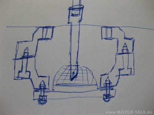

bei meiner letzten Zeichnung war der Wurm drin, da das Ölsieb nicht mehr gepasst hätte, Gehirnfurtz sozusagen ;-)
Ich habe das jetzt noch mal so aufgezeichnet, wie es meiner Meinung nach gehen müsste.
Vorteil:
- Die originalen Stehbolzen könnten Beibehalten werden
- es bleibt genug Fläche um den Deckel dicht drauf zu machen
- Die Befestigung des Sumpfes am Motorblock und die Befestigung des Deckels am Sumpf bleiben
getrennt voneinander.
Als einziges müssten eigene, etwas grössere Papierdichtungen für den Deckel geschnitten werden aber das dürfte ja kein Problem sein.
(s. Bild, ich hoffe es ist nachvollziehbar, wie es gemeint ist.)

So in etwa oder?
Aber das sind dann wieder 2 Teile, die gerüstet und bearbeitet werden müssen. Das kostet!
Img-9376
Ja, so in etwa hab ich mir das gedacht. Das müßte man beim zweiten Teil noch etwas ausmodellieren, ich hätte das Teil mehr wie einen Ring ausgelegt, flacher. Und mit Dichtring 😉
Ein zweites Teil kostet natürlich und ebenfalls eine Quelle für eine Undichtheit.
Aber dafür wäre das Teil sogar als Zusatz Ölsumpf konfigurierbar. Etwas mehr Öl, mehr Kühlung, mehr Rippen.
Was spricht denn gegen die Lösung, die ich da aufgemalt habe? Da bist Du dann doch bei dem einteiligen Sumpf. Das müsste doch funktionieren oder bin ich auf dem Holzweg?
Tschuldige, da war ich schon am neuen Beitrag schreiben, hab gemalt und das Foto eingestellt und deine Antwort gar nicht mitbekommen. Leider kriegt man hier im Forum auch keine Mitteilung, wenn schon wer anders Kommentiert hat 🙁
Der Absatz nach innen stört. Das würd fast schon am Sieb angehen. Wenn dann nur ganz wenig...1mm oder so.
Nach außen ist nicht verkehrt, da damit die Dichtfläche vergrößert wird.
Ich mess morgen mal nach, was die Nuss für SW9 für einen Außen-Ø hat, dann sehn ma weiter ob sich das ausgehen könnt.

So ich habe mir jetzt mal einen solchen Ölsupf gebaut!
Mit allen Anregungen von Euch und ein paar Ideen von mir...
Wichtig war mir, wie in Woitas Idee, die Befestigung des Sumpfes und des Öldeckels separat zu machen, damit ich beim Ölwechsel nicht immer das ganze Ding runterschrauben muss (also die Variante mit 12 Bohrungen) und, dass ich bei dem originalen Öldeckel und Sieb bleiben kann.
Auch das mit der Dichtfläche zum Öldeckel hab ich gelöst bekommen.
Ein bisschen stolz bin ich auf die Idee, wie ich das mit dem 6. gekonterteten Stehbolzen gelöst habe allerdings ist die Lösung gar nicht so weit weg von dem, was Rudi vorgeschlagen hat.
ich habe ein 8mm Rohrstück mit einem M6 Innengewinde versehen und oben einen Schlitz rein gesägt.
so konnte ich ein 9mm Loch in den Sumpf Bohren und habe noch genug Dichtfläche für den Deckel übrig.
Man könnte natürlich auch 6 solcher Rohre machen um komplett bei den originalen Stehbolzen zu bleiben aber Inbusschrauben fand ich schöner und ggf. sicherer zum Demontieren...
Die Befestigungsbohrungen für den Öldeckel habe ich nicht exakt um 30 Grad versetzt, sonder nur um 20, damit mehr Fleisch für die Bohrung des Öltemperaturgebers bleibt.
Er ist fertig, montiert und dicht. Für mich könnte er so in Serie gehen ;-)
kar, man hätte auch noch Kühlrippen dran machen können, aber der Dreher, der mir den Rohling gemacht hat hat so schon 30€ genommen...
Ein paar Fotos und eine Skizze mit den Maßen sind angehängt, wenns jemand so oder ähnlich nachbauen will...
Gruß Jan
