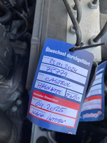

Im April gab's frischen TÜV. Mehr und beobachten kann man nicht machen. Die tauschen nicht vorsorglich sondern erst wenn es brennt.

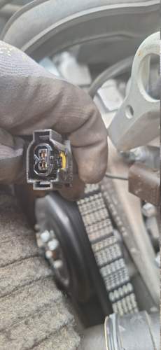

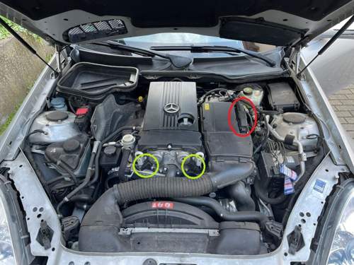

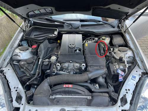

Bzgl. der Ölstoppkabel keine Panik. 1000km mehr oder weniger machen da nix aus.
Den Stecker am Motorsteuergerät einmal abziehen ist wirklich keine Sache. Ich glaube nicht dass der Dekramann da Hemmungen hat. Wenn er wirklich sein Geld wert sein will, sollte er das Auto ja auch an die OBD-Diagnose hängen und etwaige Fehlermeldungen auslesen.
Wenn doch, dann wie gesagt die Stecker an den Magnetsensoren vorne anschauen. Ich bin da bei @MxD. Das sieht auf den Bildern eigentlich positiv aus (wenn Sie denn aktuell und nicht 5 Jahre alt sind).
Ich werte es zudem als gutes Zeichen, dass der derzeitige Besitzer sich auf den Besuch bei einem Sachverständigen einläßt.

Wegen den verölten Magneten lässt man ja Ölstoppkabel einbauen, ist schon ein bekanntes Problem. Bei uns ging die Motorkontrollleuchte an und ich fuhr zu Mercedes. Dort wurden die verölten Magnete diagnostiziert und getauscht. Seitdem (paar Monate) ist Ruhe.

Die Magnetsensoren der Nockenwellenverstellung sind seit 20 Jahren der selbe Krampf.
Ich hatte Anfang des Jahrtausends einen W203 mit diesem Leiden (komplettes Reparaturprogramm erforderlich) und beim letzten Winter erworbenen R172 habe ich die Kabel auch wieder rein (9 Jahre alt, 58tkm, alles trocken).
Der Sensor, Zuleitung und Stecker sind vollständig von Kunststoff umgossen.
Irgendwann scheuert die Kunststoffumspritzung durch (Laufleistung variiert stark) und das Öl gelangt an die Steckkontakte und von da per Kapillarwirkung durch die Kabellitzen an den Stecker des Motorsteuergeräts. Da dieses blöderweise senkrecht hängend unter dem großem Blockstecker angeordnet ist, sammelt sich das Öl in der Buchse und findet irgendwann den Weg nach innen.
Das Ölstoppkabel selbst ist nix anderes als ein Stück Kabel, bei dem die Litzen mit einem Lötzinnpunkt vereint werden. An der Stelle stoppt dann die Kapilarwirkung und das Öl geht nicht weiter in den Kabelbaum. Ab Leckage bis dahin ist natürlich alles feucht.
Die Magnetsensoren sind relativ günstig oder mit etwas Talent sogar selbst wechselbar.

Am Donnerstag früh kam der Besitzer und wir sind zusammen zu dem Prüfer gefahren, der mir alles gezeigt hat und der Wagen ist unten wirklich Top - sehr sauber, konserviert und wirklich kein Rost, auch keine Kratzer, Top, nie im Winter gefahren. Hinterachse mit Träger auch konserviert und Top. Ich war glücklich... aber nicht lange.
Der Motorblock war wie auf dem Bild Trocken und sauber. Der Prüfer meinte Stecker ziehen wegen Ölstoppkabel kann er nicht und MSG auch nicht, weil da können Fehler bestehen und er will nicht haften. Es ist top trocken, sauber, besser geht's nicht. Er hat ihn ausgelesen 0 Fehler im Speicher, ich habe bezahlt 60 Euro und ab zu Tankstelle. Wir haben das Auto gewaschen, Dach geprüft - Top und alles trocken.

Klima hat gar nicht gekühlt. Ein LKW Fahrer hat auf dem Parkplatz mir geholfen mit Sprayreiniger die verölten Sensoren abgewischt, Stecker haben wir nicht gezogen. Nach Hause mit viele Pausen am Freitag früh um 07.00 gekommen, geduscht und ab zum Werkstatt (30 Stunden ohne Schlaf)
Die Kollegen haben Stecker von Nockenwellenversteller gezogen, beide Verölt. MSE Gerät Stecker gezocgen zum Glück Trocken !

Die Dekra kann auch nicht in den Motor schauen. Mit den Verstellern hast du noch Ruhe bis 130.000 km.
Das Ölstoppkabel unbedingt direkt verbauen. Nötig ist das immer. Idealerweise zeigt er dir den Stecker des Msg, aber es liest sich nicht so das es eine Option ist. Vielleicht erbarmt sich der Dekra Mensch. Es muss nicht zwingend eine Verölung vorliegen.
