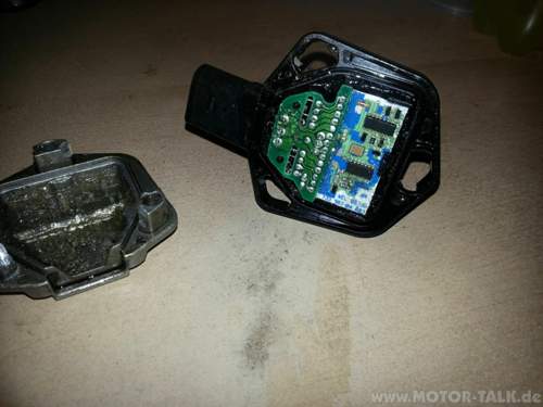

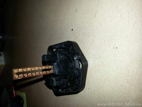

Da ich ja nun soweit alle Baustellen durch bin außer mein Ölstandsensor wollte ich mir den nochmal vornehmen. Vollgedes problem. Mein Ölsensor ging eigendlich immer . Aufeinmal ging die Ölstandanzeige aber auch an wenn das öl noch voll wahr. Macht man die haube auf und wieder zu Geht die Lampe erstmal aus. Habe dann einen neuen Orginalen von Audi verbaut. Das selbe problem besteht weiter. Hat noch einer eine idee ? Wo gehen denn die kabel hin? denke ki. Hat einer nen Schaltplan? Die lampe für defekten Ölsensor geht nicht an. Danke.
Habe mal die Kabel vom Sensor gemessen. In der mitte ist ja die erde. Links und rechts hatte ich 12 v und 10 volt. Kann das sein. ? Habe den alten sensor mal optiziert. Seht Bilder. Natürlich nix zu sehen. Vermute mal das die messpalantiene doch recht empfindlich sein muss. Ich verstehe nicht das der neue sensor das selbe problem haben soll wie der alte. Ich werde erstmal von meiner Garantie gebrauch machen. Habe sonst keine idee. Ihr? Danke

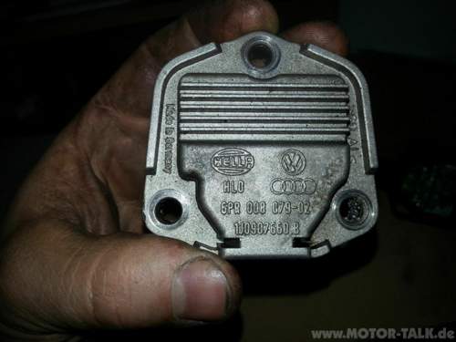

So Leute. Ich werde noch irre mit meinem Ölstandsensor. Habe ja einen recht neuen Original Sensor von Hella. Nur leider schlägt er immer Alarm wenn der Ölstand gut ist. Aber nie wenn er zu niedrig ist. Da mal Originalteile nicht einfach mehr zurückgeben kann und ich auch nicht immer 60 Eu ausgeben will habe ich mir nun zum 2 mal einen nachbau vom Original Sensor gekauft.30 eu Marke Mechanex. Hat den einer verbaut? Naja. Das sonderbare ist das beide biligsensoren nicht die Temperatur anzeigen. Der Originalsensor ja. Was ist denn da los? Warum gehen beide nachbauten nicht ? Hat mein Auto die saüche? Wer hat sich einen Sensor eingebaut der ein nachbau ist aber Tadelos funktioniert?Link dazu währe topp. Danke.

Du meinst die Teilenummerendungen 660 b und 660 c? Im Internet steht das der mit der Endung c auch bei allen Älteren Modellen funktioniert. Eigendlich habe ich endung b aber durch meine Probleme habe ich mir den nun mit c bestellt. Würde ich an deiner Stelle auch nehmen. Ich gib noch rückmeldung ob der wirklich unter bj 2000 Funktioniert. Ich habe einen neuen Sensor mit endung c für 10 eu gekauft . Also günstig aber ohne Garantie. Nur die nützt dich bei dem Sensor wie ich erfahren musste nicht viel. Da die Temperaturanzeige nie kaputt geht sondern immer nur die Funktion vom Ölstand defekt ist, kann man nicht so einfach die garantie in anspruch nehmen, Habe bei Audi angerufen. Die meinten das man das Auto dann hinstellen muss. Prüfen kann man das nicht mit dme auslesegerät sondern sie müssen es selber sehen. Naja, etwas schwer wenn die Lampe nur 1 mal im Monat angeht und man erst ne Zeit fahren muss bis der Sensor Alarm schlägt wenn es zuwenig öl ist. Also Auto hinbringhen mit 2 Autos zurück und am nächsten Tag wieder mit 2 hin un d2 Zurück ist die mühe für die 60 eu nicht wert. Vorallem mir dann anzuhören das er doch geht und die Lampe nicht angegangen ist ohne Grund.
