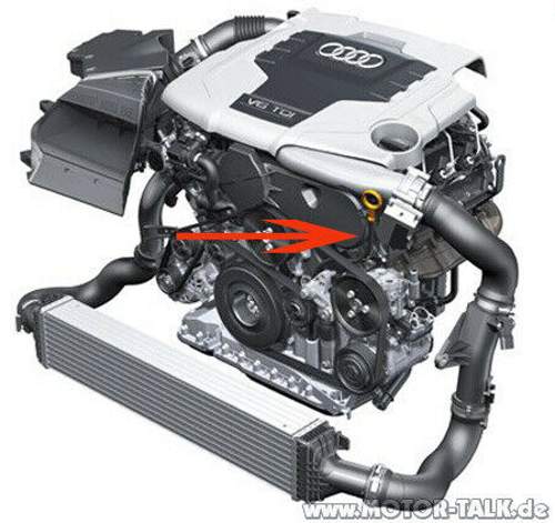

da auch bei meiner kuh (3,0 TDI, 11-2010) die Ölstandanzeige äußerst unzuverlässig ist, sie schwankt zwischen 10 % und 70 % der Anzeige, wollte ich bei meinem 🙂 einen Ölmeßstab bestellen. Nach seiner Aussage gibt es keinen. Die älteren Motoren hatten einen (angehängtes Foto) und genau an der Stelle gibt es bei meinem Motor noch das Rohr. Es ist nur oben mit einem Blindstopfen verschlossen (müsste eigentlich ganz einfach sein).
Kann einer von Euch mir da helfen?
3-0-tdi-2
@ rogerauto....
mach doch mal die Probe auf's Exempel: alleine der Versuch führt Dich zum Know-how. Wenn die Entfernung des Blindstopfens Dir tatsächlich den Weg in das Öl-Reservoir freigibt wird allerdings noch die winzige Schwierigkeit zu bewältigen sein, einen passenden Peilstab zu organisieren. Hast Du diesen erstanden, kannst Du ja den Öl- Fundus auf Maximum auffüllen und mit materialabhebenden Werkzeugen diesem Stab eine entsprechende Markierung beibringen. Unter tätiger Mithilfe Deines 😁 ist ja eventuell auch ein Absenken bis auf Minimum und eine Markierung des Minimalniveaus möglich. Ich sehe als limitierend - gibt der Blindstopfen wirklich einen Messkanal frei und ist ein passender Peilstab aufzutreiben? Der Dank der Ölstandanzeigen- Geschädigten (Ok,ok!!! Ist nicht bös' gemeint!) soll der Lohn Deines Forscherdranges und Deiner weltoffenen Neugier sein! 😉
Danke Marie,
ich werde forschen und bei Erfolg berichten

Auch ich hatte bei der Überführung meines Q5 aus Ingolstadt das Problem der Fehlinformation über den Ölstand. Vor einigen Tagen war ich in der Werkstatt, um die Winterräder zu wechseln. Bei der Gelegenheit habe ich dem Kundendienstleiter das Problem mit dem Ölstand und die seinerzeitigen Maßnahmen (Haube auf, Haube zu und das Problem war behoben) geschildert. Daraufhin hat er den Fehlerspeicher auslesen lassen, was erwartungsgemäß zu keinem Ergebnis bezüglich meines Problems führte. "Um ganz sicher zu gehen ...", so der Mechaniker, "messe ich den Ölstand manuell". Es gibt, wie schon geschildert, ein Rohr mit einem Blindstopfen. Diesen Blindstopfen hat der Mechaniker entfernt, einen Ölmessstab - übrigens ein Universalmessstab, den er auf den Fahrzeugtype (Q5 2,0/170 PS) eingestellt hat - verwendet und den Ölstand, wie gesagt, nach alter Tradition gemessen.
Wer also der elektronischen Messung ganz und gar misstraut, der sollte sich von seinem Freundlichen einen Messstab beschaffen!
Q-Fan
Tja, das Thema hatten wir bei uns im A4 Forum ebenfalls und auch schon sehr erfolgreich nachgerüstet...😉 Siehe unter anderem hier:
http://www.motor-talk.de/.../oelmessstab-t2475361.html?...
