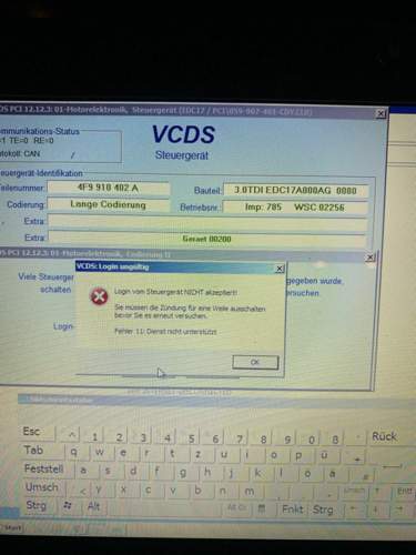

So Leute hier sind die werde
Ich komme leider nicht rein um zu regenerieren!

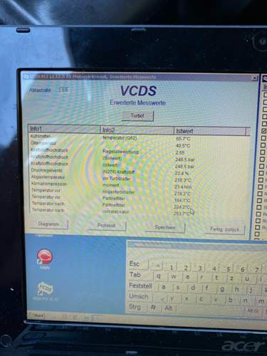

Er hängt hier tatsächlich im Warmlaufmodus, da der Raildruck bei 250 bar rumdümpelt. Was sagen die Kühlwassertemperatur und die Öltemperatur?

Ich habe mal einen Warmlaufmodus geloggt, da war mir das aufgefallen. Und es ist auch plausibel, dass mit reduzierem Raildruck die identische Dieselmenge über einen längeren Zeitraum eingespritzt wird. Damit hat sich der Kolben schon ein Stück mehr als sonst nach unten bewegt, was bedeutet, dass unter geringerem Druck verbrannt wird. Es reduziert sich damit der Wirkungsgrad, es bleibt also mehr Wärme nach Abschluss des Arbeitstaktes übrig. Das ist sozusagen der Fettlauf des Dieselmotors, also der kraftstoffraubende Warmlauf, um Kat und DPF möglichst schnell aufzuheizen (Abgasreinigung).

Und warum kann ich meinen DPF nicht reinigen?
Also es kommt immer dieser Fehler

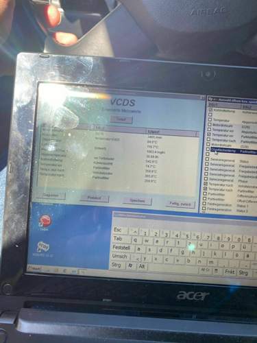

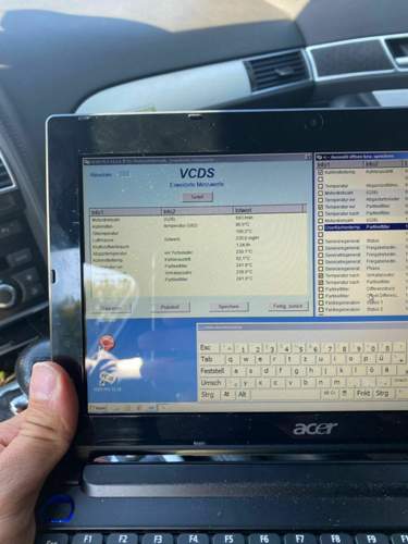

So. Der Druck von der hochdruckpumpe ist beim kalten Zustand sowie beim waren Zustand gleich.
Ihr noch ein paar Werte für euch
.jpg
Ja, und das ist eine Ursache, warum Dein Verbrauch erhöht ist.
Was mich wundert, ist, dass in den erweiterten Messwertblöcken eine Temperatur nach DPF auftaucht. Kannst Du nicht mal in die regulären MWB reingehen und dort den Block 102 sowie den MWB 35 und auch den MWB mit der Kühlwassertemperatur aufrufen? Bei Standgas mit betriebswarmen Motor, also Kühlwasser über 80°C?

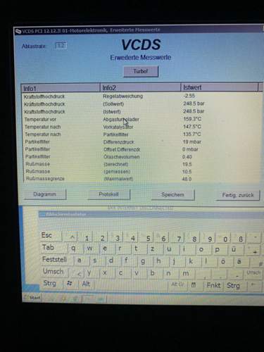

So hier ein Paar werte.
Einmal in volllast und nach der Autobahn im Stand
.jpg
