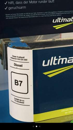

Wieso steht dann an meiner Aral Tanke bei Ultimate in ganz klein geschrieben ''7 % Bioanteil" ?

Da ich vom Fach bin. Der Aufkleber ist seit ein paar Monaten gesetzlich vorgeschrieben. Im Aral Ultimate ist ganz sicher 0% Bio.
@Piroshiki schrieb am 24. Februar 2018 um 00:25:25 Uhr:
Seit wann ist es gesetzlich vorgeschrieben etwas zu deklarieren was nicht drin ist ?
Das kann ich dir nicht sagen. Es gibt auch eine Aral Hotline die kann dir das bestimmt erklären
@Piroshiki schrieb am 24. Februar 2018 um 00:30:51 Uhr:
Als jemand vom Fach könntest du es mir ja erklären, wieso soll ich Hotline Anrufen? Außerdem brauch ich das nicht, mir ist es eh egal, Tanke eh immer Ultimate oder wenn’s nicht anders geht V Power und dabei ist es für mich egal ob mit oder ohne Bioanteil
Da steht nicht "7% Bioanteil", da steht "BIS ZU" 7%. Das ist was ganz Anderes.
Das steht dort, weil es vorgeschrieben ist, die Zapfsäule mit den gesetzlich festgelegten MINDEST-Anforderungen für Dieselkraftstoff DIN EN 590 auszuzeichnen.
ARAL verwendet für ultimate aber 0% Bioanteil.
0% sind auch bis zu 7%.
Mindestanforderung somit erfüllt.
@KaiMüller schrieb am 24. Februar 2018 um 01:48:09 Uhr:
Richtig! Bedeutet aber auch das 7% drin sind !
Eben nicht!
Hast du überhaupt gelesen, was ich geschrieben habe?
Oder verstanden?
Ich wiederhole:
BIS ZU 7%! Also maximal 7% aber auch beliebig weniger.
Das können genau so gut 6, 5, 4, 3, 2, 1 oder eben 0% sein.
Im Falle ultimate sind es 0%.
