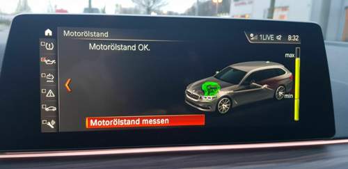

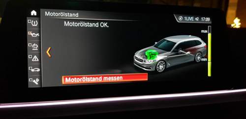

Themenstarteram 16. Dezember 2019 um 10:01
Anbei die Bilder der Messungen, von gestern Abend und heute Morgen, nach jeweils knapp 20 Km.
Da ich am 2.1.20 sowieso das Klimabedienteil wegen der Pixelfehler neu bekomme, soll BMW nachschauen, ob der Sensor vom Kennfeld ein Problem hat!

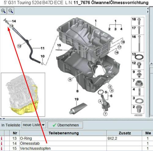

@andreas1768 schrieb am 15. Dezember 2019 um 17:36:16 Uhr:
...Was würde ich jetzt für einen analogen Peilstab geben.......
Gruß,Andreas
...hier ist einer...
Oelmessstab

Meiner hat rund 3tkm nach der 25tkm-Inspektion gemeldet, dass 1 Liter Öl nachgefüllt werden müßte. Die Meldung trat auf, als meine Frau gefahren war, ich hatte es also selbst leider nicht gesehen.
Ich habe dann ganz nach Handbuch den Wagen brav warmgefahren und das Testprogramm laufen lassen. Da war alles wieder gut und der Ölstand wurde mit 'fast voll' bei ca. 7/8 angezeigt. Danach ist diese Meldung auch nie mehr gekommen.
Nicht auszudenken, was passiert wäre, hätte ich den Liter eingefüllt. Bekanntlich ist zuviel ja gar nicht gut für den Motor.
Der :D hatte auch keinen Plan, wie das passieren konnte.
Ich hatte das bereits nach 2000 km... der Öldtandsensor war kaputt und wurde getauscht !
