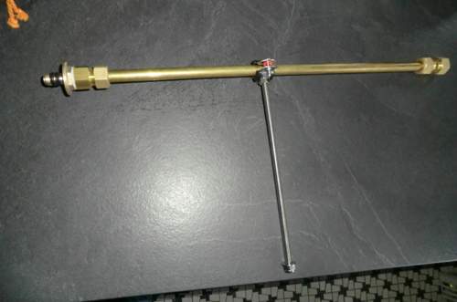

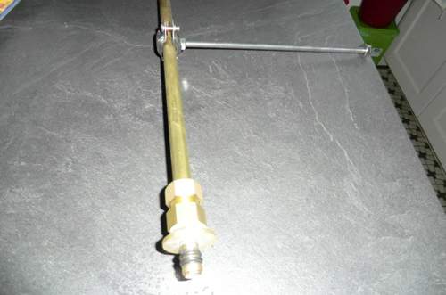

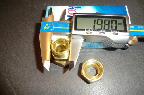

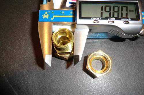

Kurzer Zwischenstand:
Im groben Zustand zur Ansicht(noch nicht in die endgültige Form gebracht und noch nicht auf die erforderliche Länge gekürzt/angepasst), aber so wird der Prototyp später in seinen Dienst treten.

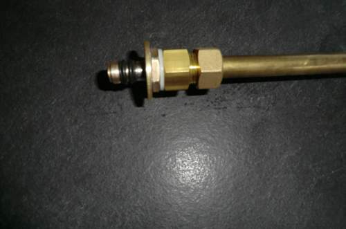

Der Adapter ist einbaufertig verlötet, poliert und mit 4 O-Ringen versehen.
Der Rohrhalter schon am Ölmessstabsrohr angebracht: M8 Gewindestange mit Rohrschelle und muss noch am Block auf die endgültige Länge gekürzt und etwas leicht in die endgültige Richtungsposition geformt werden. Die Halterung wird später am Block noch zusätzlich mit 2 Selbstsicherungsmuttern fixiert sein.
Nun heißt es abwarten bis der Ziehgriff und die beiden Messstäbe eintreffen. Dann gehts in die Einbauphase, Peilstab modellieren und anschließend kalibrieren.
Grüße aus der Eifel
Heinz

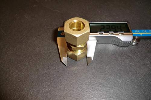

Solide Handwerkerarbeit - Glückwunsch! Tipp: Halte mal einen Zollstock an den Verschlusszapfen und miss die Maximallänge, die der Aufbau haben darf, damit es keine Beule in der Motorhaube gibt. Mein Peilstab taucht 285 mm in das S-Rohr ein, um im Messbereich der Anzeige auf dem Peilstab zu sein. Die Gesamtlänge des Peilstabes beträgt 547 mm. Das bedeutet wiederum, dass das Rohr bei mir nur eine Länge von 185 mm (!) hat. Der obere Bereich des S-Rohres, da wo der Stopfen hineinkommt, ist 'Jogurtbecherdünn' und hat keine Normfase. Hab mir da schon einen Satz O-Ringe geschreddert - daher Obacht!
Oje, O-Ringe schreddern liest sich nicht so gut – wie grauenvoll.
Solch ein Massaker möchte ich tunlichst vermeiden. Hast du den Satz jetzt der Ölwanne hinterlassen?
Meine Spitze ist daher und auch zum Zweck eines zusätzlich zu verwendeten O-Rings etwas dicker gefertigt als dies beim Originalstopfen der Fall ist und dürfte sich schonend/schützend und breitschultrig vor die O-Ringe stellend, den Weg ins Motorinnere bahnen.
Vor dem Einführen, eines neuen Werkstücks immer richtig dick einfetten, brauch ich wohl nicht zu erwähnen, hast du bestimmt selbst daran gedacht, gell.

Mir war daran gelegen, fürs Fotoshooting alles etwas größer zu belassen, damit man die Details besser erkennt.
Mensch Brain, ist doch alles extra für die Bilder so riesig belassen worden! 😁
Selbstverständlich zoome ich für den Einbau alles auf den Originalzustand zurück.

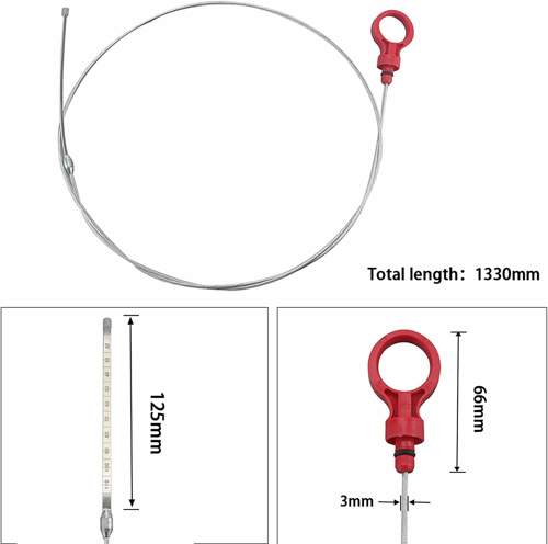

Dreh- und Angelpunkt ist nach meiner Meinung, das Finden eines passenden Peilstabs. Die Metallausführungen habe ich allesamt nicht zufriedenstellend durch das S-Rohr bekommen und bin daher auf die Kunststoff-Renault-Version umgestiegen. Werde nächste Woche mal für die Kunststoff-Skeptiker unter euch das ganze aus dem vollen drehen (lassen) und mir einen Preis dabei für ein Gesamtpaket überlegen (Kunststoff - Trendline / Metall - Momentum / oder gedrechseltes Edelholz - R-Design) :-)

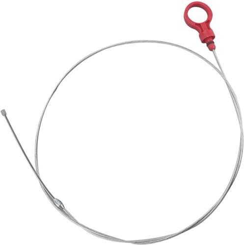

Inzwischen habe ich alle drei Messstabsvarianten vor mir liegen und alle, auch den dickeren, den ich abgeschliffen habe, gehen jetzt problemlos durch das „Nadelöhr“ und werden auch das S-Rohr schaffen, bin ich mir sicher.
Für den letztendlichen Einbau entscheide ich mich für das letztere Modell, dass bei mir angekommen ist. Ein Ganzmetall-Peilmesstab, zu finden bei Amazon für Chrysler 8863B 9336A, kostet 15,99 € – der Plastikgriff kommt natürlich ab und wird durch meinen Griff ersetzt. Bilder folgen gleich.
Stelle dir einen Bowdenzug vor, nur starreres Material aber genauso biegsam und ich behaupte mal, dass du den bis in den letzten, noch so vor sich hin windenden Kanal/Winkel im Motorbereich, den du finden wirst, drücken kannst.
Auch mit dem größeren Ablesebereich, den man zudem notfalls noch selbst, auf das S-Rohr abgestimmt, kürzen und neu verlöten könnte, der biegsam ist und in den ursprünglichen Zustand zurückkehrt. Man kann den im gesamten Bereich passend zur benötigten Länge modifizieren.  Der hat sogar ganz vorne ein Kügelchen als Abschluss versehen bekommen, sodass auch keinerlei Verletzungen an hochempfindlichen hauchdünnen Joghurtbecherwänden zu erwarten sind.
