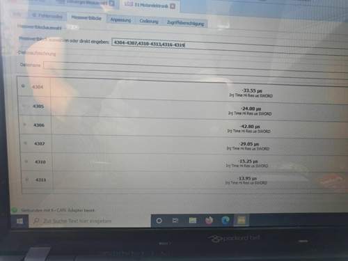

ich habe seit einiger Zeit das Problem, das der Ölstand an meinem Passat steigt. Zwischenzeitlich muss ich immer wieder den Ölstand prüfen und ggf. etwas Öl abpumpen und durch frisches ersetzten, da der Wagen sonst eine blaue Wolke hinter sich her zieht.
Zu Beginn hatte ich es darauf geschoben, das ich sehr sparsam bei niedrigen Drehzahlen fahre.
Dann fiel mir auf, das der Motor nicht auf Temperatur kam bzw. bei kurzen Stillständen an der Ampel schnell an Temperatur verlor. Daraufhin habe ich das "große" Thermostat wechseln lassen. Seitdem kommt er wieder normal auf Temperatur und hält diese auch.
Leider steigt der Ölstand immer noch.
Hat jemand noch eine Idee woran es liegen kann ?

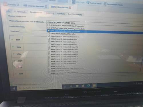

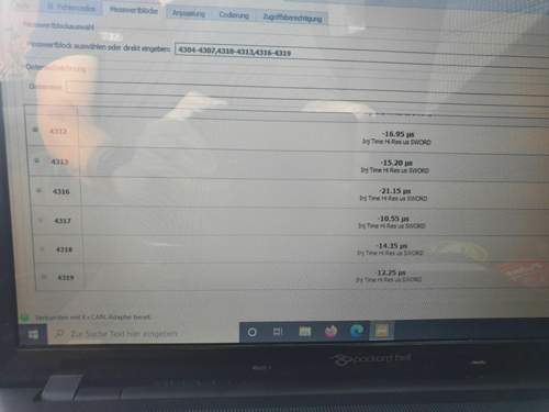

Kann am anhand der Werte feststellen, ob ein Injektor am tropfen ist ?
Habe mal die Injektoren und den Partikelfilter ausgelesen. Leider kann ich mit den Werten nicht viel anfangen :-(
Die Fotos sind im Anhang. Die Fotos habe ich bei betriebswarmem Motor im Stand aufgenommen.

Die Ölstandsvermehrung kann verschiedene Ursachen haben...eine hast Du in den Meßwertblöcken schon aufgezeigt, dass dort Handlungsbedarf besteht.
Das muss jetzt untermauert werden.
Und zwar ganz einfach.
Betriebswarmen Motor abstellen, ca. 5 min warten.
Ölmeßstab herausziehen, abwischen und wieder einführen.
Ölmeßstab wieder herausziehen, riechen (riecht es nach Diesel oder nach Öl) bzw. sind kleine Glaskügelchen (Wasserperlen) am Ölmeßstab zu sehen?
Was sagt der Stand des Ausgleichsbehälters der Kühlflüssigkeit?
Im nächsten Schritt müßte die Kurbelgehäuseentluftung geprüft werden, da deren Ventil/Leitungen oft verschmutzen.
Dann sollte eine Kompressionsdruckmessung erfolgen.

Das Öl riecht nach Diesel. Es ist definitv kein Wasser. Der Füllstand vom Wasser ändert sich nicht und es ist auch kein Wasser im Öl bzw. eine Öl/Wasser Mischung am Öleinfülldeckel.
Kann man denn etwas an den Werten der Injektoren sehen ?

Kann es denn sein das ein Injektor undicht ist ? Kann am es an den Werten sehen bzw. anderweitig herausfinden ?
