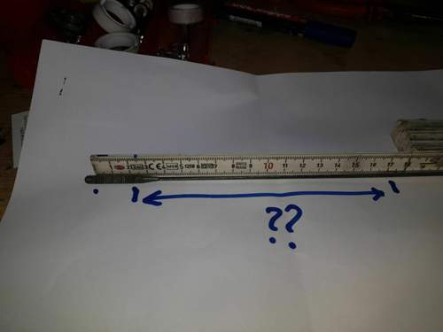

Es sind 10-15 Zentimeter über der Maximalmarke, die nach dem Rausziehen des Stabes stets mit Öl benetzt sind.

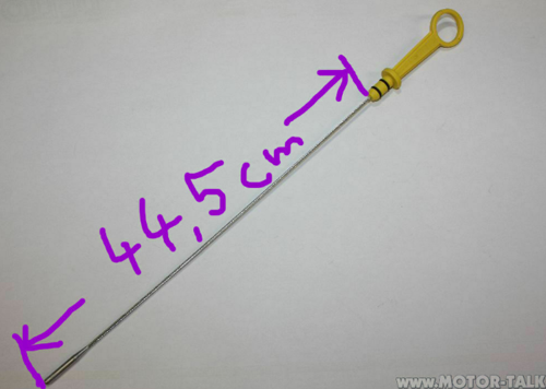

das geht nicht. dazu müssten etwa 13 liter Öl im motor sein.
Min-Max Bereich beträgt etwa 2 cm, 2, 2 genau gesagt und fasst 1 Liter.
Du sagst jetzt dein Messtab zeigt sicher 10-15 cm über max.
Nach Adam und Riese sind es denn ca 7 Liter Öl zu viel.
sorry, aber ich glaube nicht an die korrekte Ablesung.
Habe anbei mein Messtab gezogen...
PS: oder die Werkstatt hat altes Öl nicht abgelassen sonder nur neues drauf gekippt 😁
Evtl. waren 2 Mechaniker parallel am start.
Ölmessstab

Danke auch für das Foto. Es ist so, wie ich es beschrieben habe. Egal, wann ich messe: Der Stab ist 10-15cm (Tendenz zu 15cm) über der Maximum-Markierung mit Öl verschmiert. Vor dem Ölwechsel war ein ablesen - so wie ich es kenne - ganz normal möglich. War der Ölstand bei der Minimum-Markierung, hat man solange Öl reingekippt (etwa den besagten einen Liter) bis das Öl bis zur Maximum-Markierung gereicht hat. Jetzt ist der Maximalbereich verschmiert und eben der Bereich darüber.
