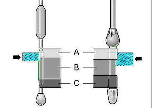

Also ist das am bild nicht ein zu hoher ölstand?
[Von Motor-Talk aus dem Thema 'A4 B7 2.0 Tdi Ölstand min.' überführt.]
Nein du hast doch die Meldung das Öl fehlt.
Bereich A Öl darf nicht nachgefüllt werden.
Bereich B Öl kann nachgefüllt werden.
Bereich C Öl muss nachgefüllt werden.
Peilstab
