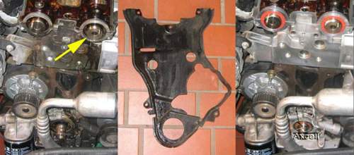

So wie es aussieht ist es der Simmering der Auslassnockenwelle. Kann man den Ring ohne Ausbau der Nockenwelle tauschen, also Nockenwellenräder und Zahnriemen runter und dann aushebeln?
Ja ,kannste so machen. Wenn du dir aber unsicher bist wo es herkommt dann dichte doch den NW-deckel gleich mit ab, nicht das du nochmal alles abbaust ...

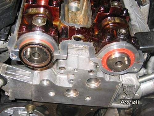

Mit dem Aushebeln ist das nicht ganz ohne Gefahr. Sitz und Nockenwelle dürfen nicht beschädigt werden.
Ich pflege immer eine Schraube einzudrehen, Zange anzusetzen und den Simmerring dann raus zu schlagen.
Man kann den alten Simmerring, wenn er unbeschädigt bleibt, gedreht zum Einsetzen benutzen.
Simmerringe nie trocken einsetzen.
An uneinsichtigen Stellen, gegenenfalls einen Spiegel benutzen um ein Umschlagen der Lippe zu erkennen. In diesem Fall zieht die gehärtete Feder eine Riefe in die Welle.
Mitunter sieht man erst nach Demontage des hinteren Zahnriemenschutzes die genauen Verlaufsspuren der Undichtigkeit und kann so den defekten Simmerring genau orten.

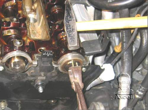

Bei meinem Motor saßen die Nockenwellenräder bombig fest. Ich konte allerdings mit einem Maulschlüssel an der Nockenwelle und einer Verlängerung mittels einem langen Rohr (Hebel) gegenhalten. Die Schrauben bekam ich dan mit einem Schlagschrauber gelöst. Das Bild stammt übrigens von der Montage. Soviel nur zu aufkommenden Kräften bei der Demontage der Nockenwellenräder. 😉
