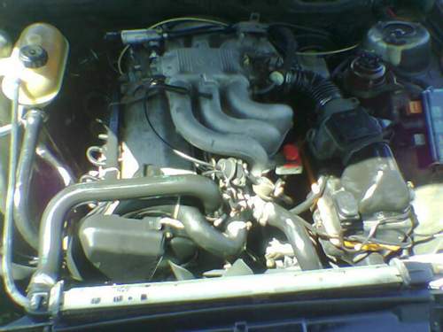

Mein jetzt 30 Jahre alter 318i Motor (ü 600.000 km) ist innen genauso schwarz, und wegen Ölverbrauch kipp ich auch nur noch schwarzes Gebrauchtöl aus anderen Motoren rein (1. kost' nix und 2. deren Öl hat bei denen ja auch bis zum Schluß funktioniert, das schafft + funktioniert auch nochmal 4.000 km in meinem Motor. "Motor innen schwarz" ist also nicht das Problem, der funktioniert deswegen trotzdem. Is halt nix für "Zylinderkopf-Reinlichkeits-Fetischisten" ;-) Unten in der/meiner Ölwanne ist trotzdem alles sauber 😛 )
Aber bei meinem funktioniert wenigstens die Motorentlüftung ---> ist nur ein kurzer waagrechter Schlauch oben auf dem Motor, da saugt's das (eh wenige) Zeugs problemlos vom Ventildeckel rüber in den Ansaugstutzen. Beim Nachfolgemodell/motor sogar noch besser ---> Entlüfteschlauch direkt neben + zusammengebunden mit einem gut warmen Wasserschlauch, damit das Zeugs im Entlüftungsschlauch nicht abkühlen kann und sich noch leichter ansaugen läßt.

Mein eta (BMW E28 Bj.: 85 mit Kat) hat damals jeden Ölwechsel bekommen, manchmal auch einen mehr. Damals vor knapp 20 Jahren noch mit Liquit Moly 10W40 Teilsynthetik)...
Mit 450´000 km habe ich den Motor ausgebaut, und weil er von Wechsel zu Wechsel KEINEN nenneswerten Ölverbrauch hatte
(weniger als 1 Liter auf 15´000 km) und keinerlei Einlaufspuren an den Nockenwellen (Wie Frisch ab Werk), Kompressionsdruck alle 6 exakt gleich, schon angesprungen war und sauber vor sich hinblubberte wenn er den Zündschlüssel nur gesehen hat habe ich selbigen noch für 300,-€ verkauft...! 😁

M20-525 eta nach 450´000 km
