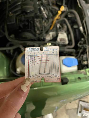

Hallo. Ich fahre einen 1.6 SR Bj 99 AKL Motor. Er hat einen reparierten Motorschaden. Sprich alle Dichtungen, Ventile gewechselt. Jetzt haben wir das Problem, dass er auch während der Fahrt extrem viel blauen Qualm aus dem Auspuff bläst und es nach verbranntem Öl stinkt. Er frisst das Öl ohne Ende und die Ventile sind oben voll mit Öl. Ist 10W40 drinne. Wenn man den Öldeckel auf macht, ist dort dieser weiß/beige Schleim und er wird nicht Kurzstrecke gefahren. Wasserverlusst hat er nicht es ist immer noch auf dem selben Stand. Woran könnte das liegen? Danke schon mal 🙂

Kompressionstest

Zu deinem Kompressionstest nochmal.. wenn da mehrere Kolbenringe verschlissen sind,
merkt man das nicht unbedingt beim Kopressionstest. Der Verbrennungsdruck ist da deutlich höher.
Schau mal in deinen Ansaugtrakt. Wenn sich dort auch viel Öl befindet dann spricht das für enorm erhöhten
Verschleiß. Ich bleib dabei. Dat sind die Kolbenringe.

Haben Flüssigkeit bei allen 4 Zylindern drauf gemacht. Nach ca 20 Minuten hat das Wasser nicht abgenommen. Wir gucken da morgen mal nach ich stell die Bilder dann hier rein
