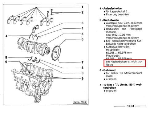

Hallo, ich habe fast die gleiche Problematik bei meinem Vr6 Golf3 Ketten und Spanner und alles was dazu gehört gewechselt bei Kilometerstand 180000. Ölpumpe hatte ich 20000km vorher schonmal gegen eine neue VW Pumpe getauscht. Hatte alles super geklappt Motor lief ruhig ohne Probleme. Dann nach ca. 500km Fahrstrecke auf der Autobahn auch bei ca.140-150km/h beim überholen. Leistungsabfall und Lagerschaden auf Zylinder 3.
Ja Motor ausgebaut zum Instantsetzer alles neu gelagert Kurbelwelle vermessen und geschliffen. Motor und Zylinderkopf gewaschen im Bad wegen der Späne. Nockenwellen i.o. Ölpumpe inklusive Antriebsstange erneuert und Motor wieder eingebaut, Motor lief einwandfrei jetzt nach 700km wieder auf der Autobahn bei 170km/h erneut Lagerschaden Zylinder 1 und 2.
Ich bin mit meinem Latein am Ende. Hat vielleicht jemand eine Idee warum? Danke

Ich dachte immer, die KW des VR6 kann/darf gar nicht geschliffen werden. Steht das nicht sogar im Reparaturleitfaden? Muss ich glatt mal blättern gehen.

Nein er hat kein Bypassventil außerhalb der Ölpumpe sondern inner Ölpumpe ein Überdruck Ventil. Im Zylinderkopf gibt es ein Rückschlagventil damit das Öl nicht beim abstellen des Motors zurückläuft aus dem Zylinderkopf.
Öldruck hatte ich gleich geprüft beim 1. laufenlassen nach der Instantsetzung alles in Ordnung gewesen. Es muss irgendwas mit der Ölversorgung bei Last in erhöhter Drehzahl passieren, vielleicht Probleme am Kettenspanner unten. Wie gesagt augetreten 1.mal nach dem Steuerkettenwechsel.
Kurbelwelle kann geschliffen werden gibt ja Lagerschalen auf Übermaß zu bestellen.
