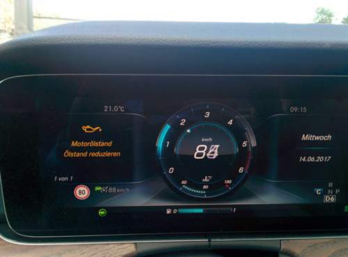

Ich möchte diesen Thread mal auffrischen, da ich die Thematik immer noch sehr wichtig finde. Service mit knapp 40tkm nach 2 Jahren vor ungefähr 7 Wochen gemacht. Vor ein paar Tagen hat der Bordcomputer die Meldung "Beim nächsten Tankstopp 1 Liter Öl nachfüllen" gebracht und um Öl gebeten. Erstmal kam mir die Frage, wie sowas überhaupt sein kann. Musste noch bei keinem meiner bisherigen Fahrzeuge Öl zwischen den Service-Intervallen auffüllen. Als gebranntes Kind habe ich mich erstmal hier im Forum schlau gemacht und 500ml statt 1 Liter nachgefüllt. Und siehe da. Ölanzeige zeigt Max an (während und nach 1 Std. Fahrt). Hätte ich den ganzen Liter eingefüllt, hätte ich vermutlich in die Werkstatt gemusst, zum Öl ablassen. Also falls ihr die Meldung bekommt. Erstmal einen halben Liter nachfüllen und schauen.

Bei mir war es andersrum. Nach dem KD mit Ölwechsel hatte ich danach die Meldung, dass zu viel Öl drin ist. Dann würde was abgelassen. Danach kam die Meldung trotzdem noch zweimal aber dann nicht mehr. Also der Ölmessstab war besser und genauer. Zu viel Elektronik kann auch mal der Overkill sein.

Das scheint ja echt ein Problem bei der neuen E-Klasse zu sein. Ich habe meinen 220d (Jahreswagen) vor 2 Wochen vom Händler abgeholt mit neuem Service. Gestern morgen und heute morgen kam jeweils beim gemütlichen Fahren auf der Autobahn die Meldung, dass die Motorölmenge reduziert werden muss. Gestern Nachmittag sagte mir die Werkstatt, dass das normal ist und ich mir keine Gedanken machen soll. Also ganz ehrlich, Vertrauen schafft das nicht. Das darf eigentlich bei einem Fahrzeug dieser Preisklasse nicht passieren. Bei meinem vorherigen Mercedes S204 hatte ich nie Probleme mit Öl. Ich hoffe MB bessert hier nach.

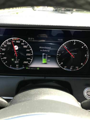

Unterschiedliche Ölmengen innerhalb weniger Kilometer. Mal zeigt er mehr, mal weniger und auch zu wenig an. Völlig unzuverlässig. Bei dem dunklen Bild (vom Rücksitz aus aufgenommen) ist der Level höher als bei den anderen Bildern. Der Höchste war genau die Hälfte zwischen Min und Max (leider kein Bild dazu). Und das alles so ca. 200km vor dem Kundendienst. Da steht er nun. Meister meinte, das hängt halt von verschiedenen Faktoren ab. Und selbst bei unter Min ist noch genug Öl drin. So schnell läuft der nicht trocken. Ich denke bei der Ungenauigkeit ist das auch besser so.
Meiner kam vor 4 Wochen vom Service und seit dem zeigt er mir jedes Mal wenn ich ins Menü klicke an, das er beim Minimum liegt. Und das alles nach dem Service wo ja normal genug hätte auf gefüllt werden müssen. Mit gebracht zum Service hab ich 7 Liter. 1,5L haben sie mir wieder mit nach Hause gegeben...
Hab daher vorletzte Woche mal 0,5L nachgekippt aber die Anzeige steht immer noch auf Minimum. Total ungenau die Anzeige
Bei mir wurden 5,9 aufgefüllt und es waren am Ende 0,3 zuviel drin, besser zu wenig als zuviel...
Musste nach mehreren Meldungen wieder abgelassen werden bei mir. Es ist wohl so, dass noch eine gewisse, nicht unerhebliche Restmenge Öl im Motor bleibt, beim Ablassen des Ölbehälters. Somit kommt es dazu, dass nicht die komplette Ölmenge aufgefüllt werden muss.
Ich würde der Anzeige an deiner Stelle nicht zu viel Glauben schenken. Wenn man wirklich was kontrollieren möchte, dann hilft nur das Servicemenü mit der Literangabe und ein paar Testfahrten machen. Dann bekommt man die Meldung wieviel zum Maximum fehlt oder wieviel über Maximum der Ölstand ist. Alles andere ist Spielerei und da würde ich nichts machen, bevor nicht aktiv mehrmals hintereinander eine Meldung kommt "zuwenig Öl" "zuviel Öl".
Es ist doch noch nicht vorbei. Nachdem ich im Mai ein Update bekommen habe, das dieses Problem der Falschanzeige (Öl ablassen) verhindern sollte, ist es doch nach über einem halben Jahr wieder aufgetreten. Gestern war die Warnmeldungen wieder da, nach einmal Motor aus, auch wieder weg. Bin mal gespannt wie oft die jetzt kommt.
