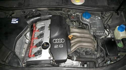

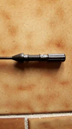

Hallo liebe Audi Fans,
heute mal eine Frage zu meinem Ölmessstab! Kann mir mal bitte einer erklären wo bei diesem Stab die MIN und MAX "Grenze" ist?
Ist das überhaupt der richtige Stab für meinen Motor? Habe schon das ganze Internet auf den Kopf gestellt aber nirgends finde ich so einen Stab wie ich habe!!! Finde ich persönlich komisch!!!
Und nein ich war noch nicht in der Werkstatt deswegen, da ich einfach noch nicht dazu kam ^^.
Darum frage ich hier einfach mal ob jemand so ein Stab schon mal gesehen hat oder vielleicht selbst so einen hat!
Benziner 2.0L Automatik, Bj. 2001, 130PS
Im Anhang 2 Bilder. 1x der Stab und 1x der Motor.
Ölstab
Motor

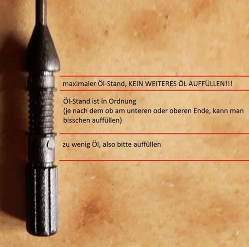

Na das schraffierte mittig würd ich meinen.
Ich würde vorschlagen schau in dein Handbuch, da muss es drin stehen!
Also ich hab kein 2.0 aber ich vermute das gleiche wie Gey (siehe Bild)

Servus. Erstmal danke für die schnelle Antwort. Im Handbuch habe ich auch geguckt aber da ist ein andere Stab abgebildet! Hatte auch erst gedacht das dieser geriffelte Bereich die MIN/MAX Kennzeichnung ist wie Gey sagte aber wie man auf dem Bild bei dir sieht ist es der "optimal" Bereich das man aber trotzdem zur oberen kannte auffüllen kann!!!
Echt komische Sache vorallem schwarzer Stab dafür xD aber naja xD
Da steht doch eine Teilenummer drauf, oder?
Da steht leider gar nichts drauf und im Handbuch ist auch ein anderer abgebildet. Darum hatte ich auch schon die Vermutung dass das gar nicht der richtige ist eventuell..... auch wenn man z.b. in Google sucht. So einen wie ich habe finde ich nirgends egal wo!!! Finde ich persönlich halt schon etwas komisch.....

Der Messstab sollte die Teilenummer 06B115611P haben.
Wie die anderen schon schrieben, der geriffelte Teil ist der wichtige für dich.
Zwischen oberer und unterer Markierung beträgt die Differenz 1Liter.
Also heißt das das sich der Ölstand am besten immer im geriffelten Bereich halten sollte! Aber würde auch nichts machen wenn er bis zur kante voll wäre! Das ist dann MAXimum denke ich mal....
Also wie auf dem Bild beschrieben von micha
So einen Ölmeßstab hab ich noch nie gesehen, kann mir nicht vorstellen, dass der original ist.
Geh zum freundlichen und kauf dir einen neuen ~12€ und du bist auf der sicheren seite
Ich hab' auch so'n Mistding. Lässt sich nicht richtig trocknen vor dem Messen, besteht aus gefühltem 1 Meter Fiberglass, die sich wohl um den halben Motor schlängeln sollen, und saut sich dadurch beim Rein- und Rausziehen immer so ein, daß man nicht mehr erkennen kann, wo das feuchtere Gebiet anfängt.
Ich selbst habe so einen auch noch nie gesehen! Noch nicht einmal im Internet... Ich glaube ich gehe mal zum freundlichen und besorge mir einen neuen! Geht auch vom Schrottplatz? Müsste eigentlich oder???
Würde mir aber nur einen vom gleichen Motor holen.
