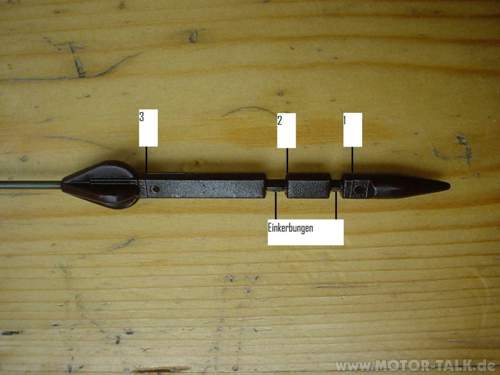

habe bei meinem 528iA Touring (Ez 10.99) bemerkt das nach dem Abstellen des Motors nach einer Fahrt die Ölkanne im Tacho gelb läuten bleibt. Diese erlischt jedoch sofort bei drauffolgendem Motorstart.
Laut Betriebsanleitung soll in diesem Fall der Motorölstand kontrolliert werden.
Kann leider den Ölstand nicht zweifelfrei bestimmen da die Ölmessstäbe in der Betriebsanleitung und im Fahrzeug verschieden sind.
In der Betriebsanleitung wird sowohl das Min. wie das Max. durch Einkerbungen im Ölmessstab verdeutlicht.
Bei mir im Fahrzeug sind ebenfalls Einkerbungen vorhanden jedoch sind diese viel näher aneinander als auf dem Bild in der Betriebsanleitung. Es dürfte auch kein Liter Öl dazwischen passen.
Um Überbefüllung aus zu schließen habe mal ein Foto davon geschossen.
Laut meiner Logik müssten:
3 für Maximum
1 für Minimum
Bei 2 liegt momentan der Ölstand
Liege ich mir meiner Überlegung richtig?
Wozu sollen die Einkerbungen im Messstab dienen?

Der ölstand ist zwischen Kerbe 1 und 2 ok.Dazwischen paßt genau ein lit. öl.
Das die ölkanne im Tacho leuchtet kann am Sensor liegen. Sensoreinstellung.
Also ist der ölstand bei Dir ok wenn er zwischen Kerbe 1 und 2 liegt.
Gruß quirli

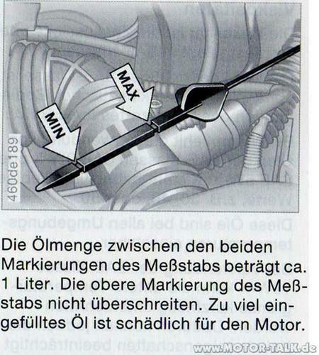

Hier zum Vergleich der Messstab aus der Betriebsanleitung.
Der Abstand zw. der Einkerbungen ist doch viel größer als auf meinem Ölmessstab auf dem Foto aus dem ersten Beitrag oder habe ich einen knick in der Optik.
Oelmessstab-betriebsanleitung
Also Du hast schon recht. Bei mir sieht der Messstab wie in Deiner Anleitung aus.
Mein 528iA ist 3/99.Haben die den in der Werkstatt vieleicht mal verwechselt und
der stammt aus einen anderen Motor ?Vieleicht kann noch jemand anders was
dazu sagen.
Gruß quirli
Da das Bedienhandbuch für alle möglichen Motorversionen des E39 geschrieben wurde, ist es denkbar, dass je nach Motorgröße verschiedene Ölmessstäbe zum Einsatz kommen. Daher stimmt der im Handbuch gezeigte Maßstab (Abstand zw. den Kerben) wohl nicht mit allen Ölmessstäben überein. Ich würde mir darüber aber keine Gedanken machen. Bei meinem 528i sieht der Stab so ähnlich aus wie auf deinem Foto. Der Bereich zwischen den tiefen Kerben (bei dir mit 1 und 2 gekennzeichnet), markieren den Bereich, in dem sich dein Ölstand befinden sollte. Das ist schon so richtig. Auf keinen Fall bis zur Markierung 3 auffüllen ;-)

mein Ölmessstab sieht genauso aus (523iA).
Die Abbildung in der Betriebsanleitung ist eine schematische bzw.
vereinfachte Darstellung des Stabes.
Ist zur Verdeutlichung der Kerben am echten Ölmessstab gedacht.
Stab im Motor : Kerbe 1 -> Minimum ; Kerbe 2 : Maximum
Differenz zwischen den Kerben : 1 Liter
Gruß JJ

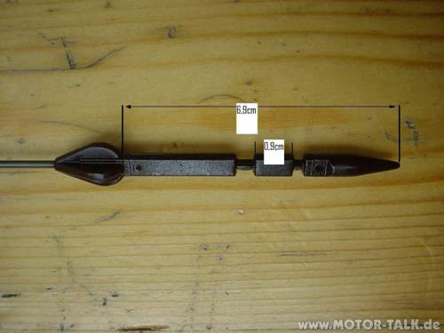

Habe gerade den Ölmessstab ausgemessen.
Von der Stelle 1 bis 2.
Bei mir ist der Stab 6,9 cm Lang davon nimmt der eingekerbte Bereich nur 0,9cm ein.
Wenn ich den Maßstab auf die Zeichnung aus der Betriebsanleitung übertrage d.h. Gasamtlänge 6,9 cm dann nimmt der eingekerbte Bereich 3,44cm ein.
Irgendetwas stimmt da nicht.
Werde in den nächsten Tagen einen Ölwechsel durchführen und vorerst 6,25 L statt der normalen üblichen Menge von 6,5L einfüllen und sehen wie hoch der Pegel am Ölmessstab ist.

der Ölstand soll zwischen der ersten und der zweiten Einkerbung liegen.
Auf keinen Fall auf bis auf die dritte auffüllen. Außerdem ist es keine Einkerbung.
Die Bedienungsanleitung ist für mehrere Modelle geschrieben und deshalb etwas ungenau.
Gruß Tom

Das die Bedienungsanleitung für mehrere Modelle geschrieben wurde ist ja ok.
Die Frage ist jetzt aber warum bei gleichen Modellen verschiedene Ölmessstäbe
zum Einsatz kommen ? Ist doch wirklich verwirrend.

So, Ölwechsel durchgeführt und festgestellt dass die Marke min. und max. genau den Einkerbungen am Messstab entsprechen.
