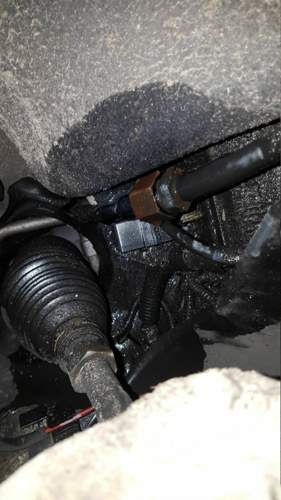

habe vor zweit Tagen ein quitschgeräusch beim einlenken festgestellt. Nach Ölstandprüfung der Servolenkung musste ich feststellen, dass kein Tropfen mehr drin war. Also mal schnell wieder nachgefüllt und dabei gemerkt, dass ich einen Ölfleck am linken Vorderrad hatte. Hab mal mit der Lampe den oberen Bereich der Radhausverkleidung untersucht und festgestellt, dass eine Leckage mit Korrosion am Flansch der Ölleitung vorhanden ist. Hab das ganze mal als Bild festgehalten.
Könnt ihr mir sagen, was da für Rep.Kosten beim Freundlichen zu erwarten sind ??

Das hat was mit Funktion und Akustik zu tun ... so viel wie möglich! Rohr und so wenig wie möglich Schlauch.
Sieht man so überall in der Hydraulikwelt..
Gründe für Schläuche sind Bewegungsausgleich, Akustik, Flexibilität beim Einbau ...
Aber mach mal ruhig zu 100% Schlauch...

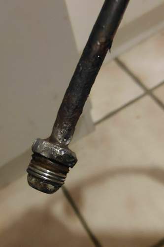

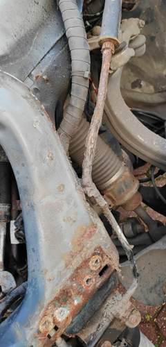

Etwas suboptimal ist es auch das Rohr in Gummi zu hüllen. Auf dem Bild gut zu sehen.
Wo die Leitung jetzt das zweite Mal undicht wurde, haben wir die Ummantelung abgezogen, um die leckende Stelle zu finden. In den Bögen der Leitung war schon ordentlich Schwund zu erkennen und die gesamte Leitung vergammelt. Ich denke ohne die Ummantelung,würde die Feuchtigkeit nicht dazwischen kriechen und es könnte nicht vor sich hin gammeln.
Beim ersten mal haben wir die Verschraubung nicht gelöst bekommen, wäre abgerissen,deshalb wurde diese auch rausgeschnitten. Wir haben jetzt die Leitung bis kurz vor den Dehnschlauch erneuert.

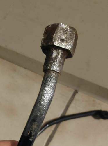

Ich hole ja nur ungerne Albträume hervor, aber schaut Mal das an. Das ist die Stelle vor dem Dehnschlauch, vor der Rost Behandlung, und die Verschraubung nach dem entfernen von Rost. Das sieht aus wie ein spröder Ast 😁! Nee da muss eine Alternative her, und wenn man dazu eine GmbH & Co.KG Gründen muss, die verstärkte Ersatzteile bereitstellt (Meyle lässt grüßen!). Zinkspray bringt da nichts, der Wachs ist bei 2 Sommer runter, und Regen, Salz, Steine, Schnee zerstören hier den Rest, wenn man nicht alle 2 Jahre den Kotflügel anschrauben mag.
Ich habe die Druckleitung komplett rausgebaut um alles zu inspizieren. Kühlwendel (dieser Kringel..), Dehnschlauch, Verschraubung, alles etwas angerostet oder komplett hinüber. Puh..
@mivx13 , die beiden Teile der Druckleitung kosten für das kleine Stück 80€, und 350€ der Dehnschlauch. Also eigentlich nicht die Welt. Aber.. ich will mich ungerne in 5 Jahren nochmal damit rumschlagen müssen. Ich schaue erstmal, was der TÜV zu der nachgemachten sagt, und dann.. gibt's ne verstärkte originale, oder eben original.
