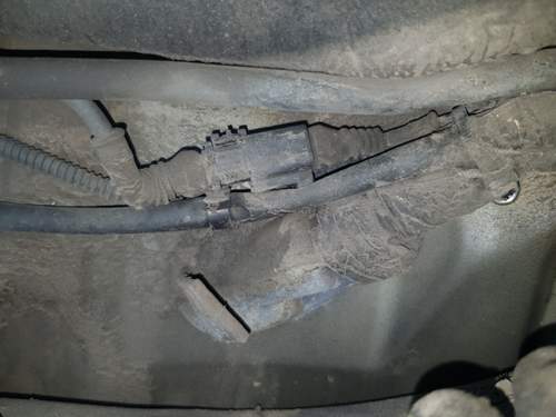

Hallo @windelexpress lasse mich bitte nachfragen:
Mit der Ummantelung meinst Du diesen Teil der Servo-Leitung ?
Danach ist es dann wohl nicht mehr ummantelt und müsste doch nur noch bis zum Servo-Ölbehälter gehen ? Richtig?
Ummantelung nur kurz?
Zwischen dem Dehnschlauch bis zur Verschraubung am Lenkgetriebe war bei mir das rohr ummantelt.
Darunter war die Leitung nicht mehr da.
Auf der anderen Seite zur Servopumpe war glaub ich nichts drum , weiß ich nicht mehr genau.
Nur dass das auch alles knusprig braun war.

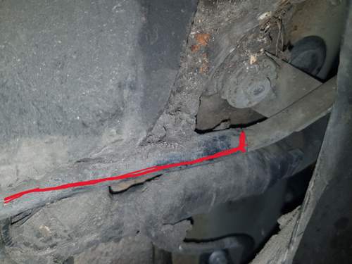

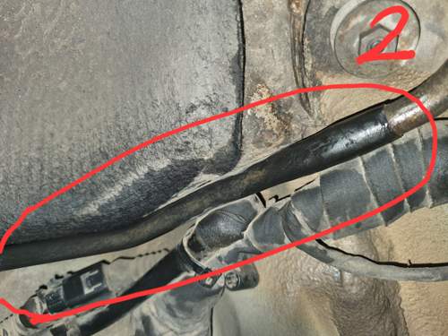

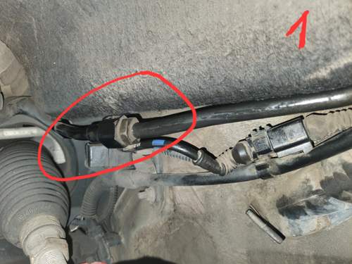

Habe 'mal gesäubert (Wasser-Feuchtigkeit noch zu erkennen).
Was meint Ihr bitte:
- alles i.O. - insbesondere die Verschraubung (Bild 1)?
oder
- unter der Ummantelung (Bild 2) gammelt es?
Die ummantelung kommt schon hoch
