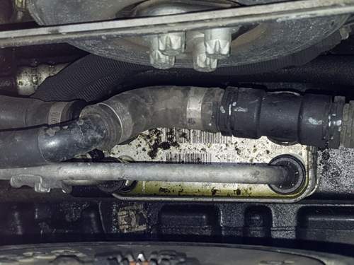

Hallo, eine Frage an euch. Ich habe gemerkt dass mein Benz im Moment inkontinent ist. Hab das dann entdeckt. Das ist doch der Ölkühler von der Automatik. Diese grüne Flüssigkeit ...Kühlflüssigkeit? Was meint ihr oder was zeigt die Erfahrung. Schläuche tauschen mit Kühler oder ohne?
Noch am Rande. Ist wohl schon mal getauscht worden. 2013 steht darauf. Mein Benz ist von 2011 Mopf OM651
Danke erst mal

Sieht bei mir ähnlich aus habe aber doch die Aluleitung als Fehlerquelle ermittelt. Werde die Tage mal die Dichtung und Klammern ordern und dann berichten
Ok... wenns aus der Aluleitung kommt ,müsste aber die Flüssigkeit rötlich sein oder?

Farbe kann ich nicht genau ausmachen.
Ist aber bei Fingerprobe eher ölig wie wässerig.
Im Moment ist nichts zu sehen am Ölkühler da
die Aluleitung ein wenig befestigt wurde,
Hab mal heute vorne alles gereinigt und trocken gelegt.Kurz den Motor gestartet und siehe da...es kommt vom linken Anschluss Getriebeöl raus. Erschreckend schnell sogar. Werde wohl einen neuen Kühler besorgen da ich mir unsicher bin wegen den Dichtungen. Ich hoffe auch das die Leitung keinen Schade hat...

Hallo, hab nach einem Gespräch mit den Ersatzteile Jungs meines MB Händlers, erstmal nur die Dichtung mit dem Federring getauscht. Hat gefühlt eine halbe Std. gedauert und nach ca. 100 km ist der Anschluss immer noch dicht. Die 1.74€ haben sich bis jetzt gelohnt:-).
Hallo
Hallo DDE 350T
Im Moment ist die Aluleitung dicht hatte sie ein wenig mit einem Kabelbinder befestigt. Teile liegen bereit. War der Tausch problematisch, wurden beide Aluleitungen abgezogen und ist Öl aus dem abgezogen Rohr gekommen. Oder wurde nur die linke abgedichtet sind ja mit einer Befestigung verbunden.
