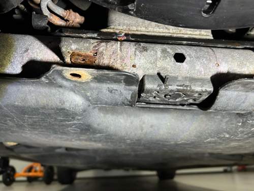

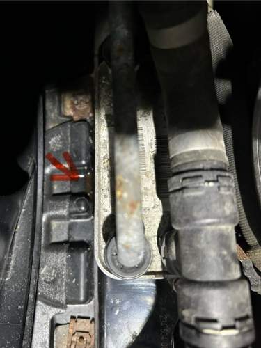

ich hänge mich mal hier rein. Gleiches Problem bei W204 C200 - Getriebeöl gewechselt vor 2 Jahren nach Service Plan.
MB NL meinte A2042701996 sollte man tauschen, alles entlüften und dann wäre dicht. Leider nicht so klar - was für eine Fehlkonstruktion ist das denn?
Hat hier jemand eine Lösung dich das Dingens dicht bekommt?
Meiner ist oben trocken aber habe Kühlwasser unten drunter stehen ….
Gestern über Nacht abgedrückt und nur minimal Druck verloren.
Alles sauber gewischt und vorhin nach 25 km wieder eine kleine Pfütze drunter gehabt.
Hat das auch schon jemand gehabt?
Gruß Kunstein
