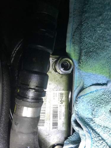

Bei meinem C 220 CDI ist die Ölleitung (rechter Anschluß) an der Verschraubung zum Getriebeölkühler undicht. Nun hatte ich in Foren gelesen , dass dieses Problem schon mehrere hatten. Laut MB gibt es für diese Ölleitungen keine Dichtungen separat . Nun hatte ich gelesen, dass manche sich anderweitig passende Dichtungen besorgt oder hergestellt hatten.

Auf den Bildern sieht man leider nur den linken Anschluss mit der linken Ölleitung vom Getriebeölkühler!!!

Hi
genaue Vorgehensweise und einige Bilder wären nicht schlecht.
Bei mir ist immer noch trocken.
Erledigt.
Hab ca 1 Stunde inkl. putzen gebraucht.
Zuerst den Motorsaugluftkanal zum Luftfilter entfernen.Dann kommt man super ran.
Die Klammer muss man mit nem spitzen Instrument abziehen. Dann geht der Schlauch von alleine raus. Es tropfte fast kein Öl raus.
Hab dann mit ner 19 er Nuss und langer Ratsche die Alu Kupplungsmuffe abgeschraubt.Geht sehr einfach.
Man sieht auf den Bildern hoffentlich , wie verpresst die O-Ringe sind.
Die Klammern und O-Ringe sind bei der neuen Muffe schon drin.
Drauf schrauben mit Gefühl (Alu) Schlauch einfach draufstecken bis es Klick macht , Staubkappe drüber. Fertig.
Testfahrt ca. 20 km....trocken.

Die 2 extra O-Ringe brauchte ich nicht , da schon welche in der Muffe sind.
Die Muffe beinhaltet die Klammer 1 O-Ring innen und 1 O-Ring am Gewinde .
Die Schelle Habe ich geöffnet , somit kannst du 1 nach dem anderen machen.

Hier mal ein Update zum Thema Ölleitungen. Teilenummern passend am C220CDI T-Modell Mopf 7G-Tronic Plus Bj 2011 sind A651 180 29 30 & A651 180 30 30. Kosten beide ca 85€.
Alternativ dazu hatte ich geplant, wie hier schon berichtet, meine vorhandenen Ölleitungen für "gleiches Geld" von einem Hydraulikfritzen mit ordentlichen Anschlüssen umbauen zu lassen, damit das Thema Undichtigkeit am Kühler endlich erledigt ist. Leider müssen hierzu die kompletten Leitungen, die am Unterboden bis zum Getriebe in einem Stück verlaufen, dazu ausgebaut werden. Das kommt einem Getriebeölwechsel gleich, bzw der kommt dann gezwungerner Maßen mit dazu, denn es würde ohne Leitungen ein Großteil des Getriebeöls auslaufen bis die Leitungen modifiziert wären. Einen temporäreren Verschluss des Ölkanals erschien nicht möglich.
Also habe ich die Übergangslösung gewählt bis zum nächsten Getriebeölwechsel bzw Spülung und habe neue Kupplungsmuffen am Ölkühler mit der Teilenummer A000 997 33 63 eingebaut. Bei dieser Teilenummer sind bereits die Rastfeder und der O-Ring enthalten und vormontiert. Somit die anderen zwei Teilenummern. die hier gepostet wurden überflüssig. 100ml Öl habe ich im Getriebe zudem noch nachfüllen können, bedingt durch den Ölverlust.
Ich werde die neuen Muffen jetzt einfach regelmäßig kontrollieren und schauen wann wieder Öl austritt. Der Kühler wurde zudem erst vor 3tkm erneuert, aber eben ohne neue Muffen. Ich bin gespannt wie lange es jetzt dicht bleibt.
