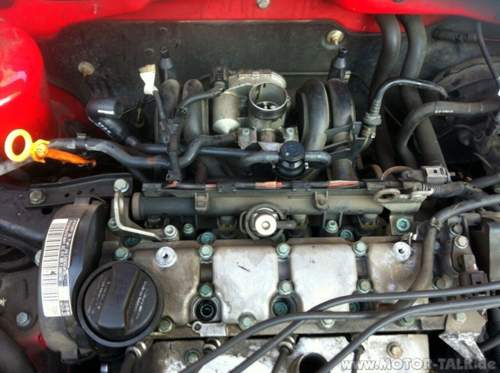

Vor eine Woche kam meine Frau von Arbeit und sagte das auf den letzten Metern die Öllampe an ging. Ich bin dann am nächsten Tag ein probe runde Gefahren. Ohne Probleme. Am über nächsten Tag bin ich früh auf Arbeit gefahren. Ohne Probleme! Auf dem Rückweg ging dann wieder kurz vorm Ziel die Öllampe an. Am nächsten Tag hab ich dann den Ölstand überprüft. Auch i.o. Aber mir ist aufgefallen das so ein gelber Schleim am Öldeckel dran war. Also google befragt. Eindeutig zugesetzter ölabscheider. Also hab ich ölabscheider, Schläuche, und das Ventil zur Drosselklappe gewechselt. Noch neues Öl plus Filter rein und fertig war er. Probefahrt gemacht. Und wieder der Motor würde warm und bei 90 grad kühlwassertemp. Kam die Öllampe. Ich weiß nicht mehr weiter. Öl war ein shell 10w40 mit vw Freigabe.

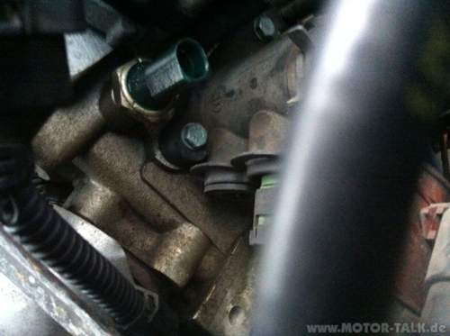

Bei meinem soll laut vw nur das Ventil was vor der Drosselklappe sitzt (sieht man auf Bild 2) gewechselt werden. Das habe ich ja gemacht. Der lupo wird nur im kurzstreckenbetrieb Gefahren. Und das sein 6 Jahren und ich hatte noch nie Schlamm am Öldeckel.
Achso heute waren 8 grad bei der Probefahrt.

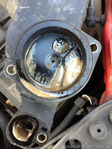

So wollte heute eine Öldruck Messung durchführen. Beim abziehen vom Stecker vom öldruckschalter kam mir erstmal Öl entgegen. Hab diesen dann ausgebaut. Das komplette steckergehäuse war voller Öl. Hab jetzt erstmal den Stecker gereinigt und morgen kommt ein neuer öldruckschalter rein. Die Messung habe ich erstmal nicht durchgeführt. Werde morgen dann nach dem Einbau eine Probefahrt durchführen.
Themenstarteram 5. Dezember 2012 um 21:26
Wahnsinn! Er läuft! Ist schon ein bisschen schön wenn das Sorgenkind wieder fährt! :) ein kleines Problem hab ich aber noch. Hab beim Wechsel vom öldruckschalter die halte Nase vom Stecker abgebrochen. Kann man den wechseln oder habt ihr eine andere Idee wie der nicht wieder runterrutscht?
Hier noch ein paar Bilder vom aus und Einbau.
Hmm, das natürlich zum einen gut, dass er wieder läuft, aber schlecht, dass der Widerhaken ab ist. Ich würde es mit Draht fixieren. Ein paar mal un den Druckschalter und dann hoch zum Kabel. Alles schön verzwirbeln und dann hält das ewig.
