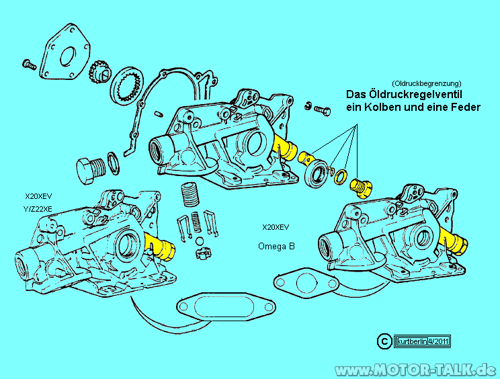

Dann kann man noch prüfen ob das Öldruckregelventil (hier Überdruckventil) sauber arbeitet.
Oft ist da ein festgebackener Krümel der es leicht offen hält oder leichte Riefen auf dem Öldruckregel-Kolben die den Kolben ein wenig blockieren. Nur muß dafür der Halteblock der Klima ab und das ist nicht grade ein Spaziergang.

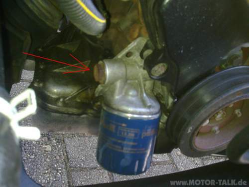

Vielen Dank für Deine Antwort, ich habe mir jetzt einen Öldruckschalter von Opel geholt (10,80 €), kannst Du mir vielleicht sagen wo ich den Schalter am 2.2 DTI finde um ihn auszutauschen. Ich hab schon gesucht wie ein Verrückter, aber nur von oben, muss ich eventuell die Unterbodenschutz abschrauben und von unten wechseln ?
Gruß André
Also hat sich erledigt meine Frage, bin einfach mal druntergekrochen und hab die Unterbodenabdeckung abgenommen und da hab ich es schon tropfen gesehn......schnell gewechselt, schön sauber gemacht alles, neuen Schalter rein........perfekt, kein tropfen mehr und auch keine nervös blinkende Öllampe mehr.
Super, nochmal Vielen Dank an diejenigen die mir geholfen haben.
Gruß André

Aber ich meine mich zu errinnern, daß er auf der linken Seite (FS) in der Nähe vom Ölkühler,Ölfilter sitzt.
Aber sicher bin ich mir nicht.
nicht ganz, beifahrerseite, neben dem kurbelwellenriemenrad, unter der Lima, also am besten von unten ran zu kommen

Ja, den Kolben und die Feder müßte es sogar einzelnd geben.
Ich schleife den Kolben aber immer nur mit 360ger Papier über und bau den wieder ein.
Die Feder noch ein wenig längen und wieder zusammen bauen. Mit zwei Zangen ziehen.
Da muß eben immer der ganze Klima-/Servohalter los und beiseite geschoben werden, um den da rauszukriegen.
Wäre als zweites nach dem Öldruckschalter einen Versuch wert.
