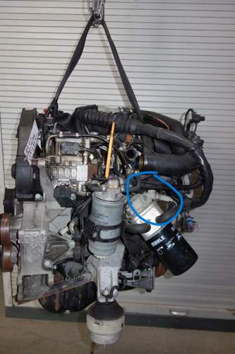

Blöde Frage: Wo ist denn bei dem Motor der Öldruckschalter?
Entweder am Ölfilterhalter oder am Zylinderkopf, da bin ich mir beim AFN nicht sicher.
EDIT: am Ölfilterhalter, siehe Bild.

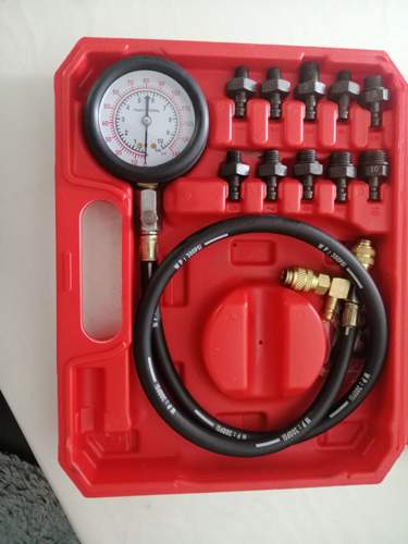

So, bin nun endlich dazu gekommen den Öldruck zu messen.
Original war ein Öldruckschalter 068919081 A drin von 0,75-1,05 bar. So ist es zumindest da eingepresst.
Im Leerlauf ging es nach dem Start mit 5 bar los, dann über ne Minute hinweg sackte der Öldruck im Leerlauf auf 3 bar ab, da blieb er dann. Bei 2000 U/min ging der Druck dann wieder auf 5 bar hoch. Das sind die Werte von dem Manometer. Mit mehr Drehzahl hab ich nicht gemessen, wollt es nicht übertreiben.
Das wäre aber viel zu viel. Denke, da ist ne 10er Potenz die das Manometer zu viel anzeigt?
Mit 0,3-0,5 bar wäre der Öldruck aber zu niedrig? Nu war der Motor aber kalt...
Wie beurteilt ihr das? Kann auch gerne nochmal bei warmem Motor messen, wenn nicht schon eh klar ist, dass da was nicht stimmt?

@AudiJunge schrieb am 14. Mai 2024 um 18:34:23 Uhr:
Öldruck wird bei warmem Motor mit mindestens 80 Grad Öltemperatur gemessen.
Alle Werte darunter kannst du dir uns Haar schmieren.
Gut, ich hab's mir in die Haare geschmiert :-)
und den Motor betriebswarm gefahren
Öldruckschalter raus und Manometer dran (und mir ein bisschen die Batschn verbrannt :-) )
und neu gemessen:
Leerlauf => 1,2 bar lt. Manometer
2000 U/min => 4 bar lt. Manometer
3000 U/min => 5 bar lt. Manometer
Nun ist die Frage, wie ihr das bewertet?
Wäre das bei 3000 U/min wohl 0,5 bar? Was dann zu wenig wäre?
Dein Manometer zeigt dir bei der schwarzen 1 auch 1 bar an. Da is nix mit Komma verschieben. Die Werte würden passen und wären gut. In der Ölpumpe ist ein Überdruckventil das bei einem gewissen Öldruck dann anspringt und die überflüssige Menge direkt wieder in die Ölwanne bläst. Viel weiter wird dein Druck nicht steigen
@speedy_blueone schrieb am 14. Mai 2024 um 20:03:24 Uhr:
OK, dann lag ich da falsch mit dem Öldruck. Mach das heute zum 1. Mal, den Öldruck messen.
Also Öldruck ist gut? Ölpumpe damit auch?
Dann liegts am Öldruckschalter oder der Verkabelung.
