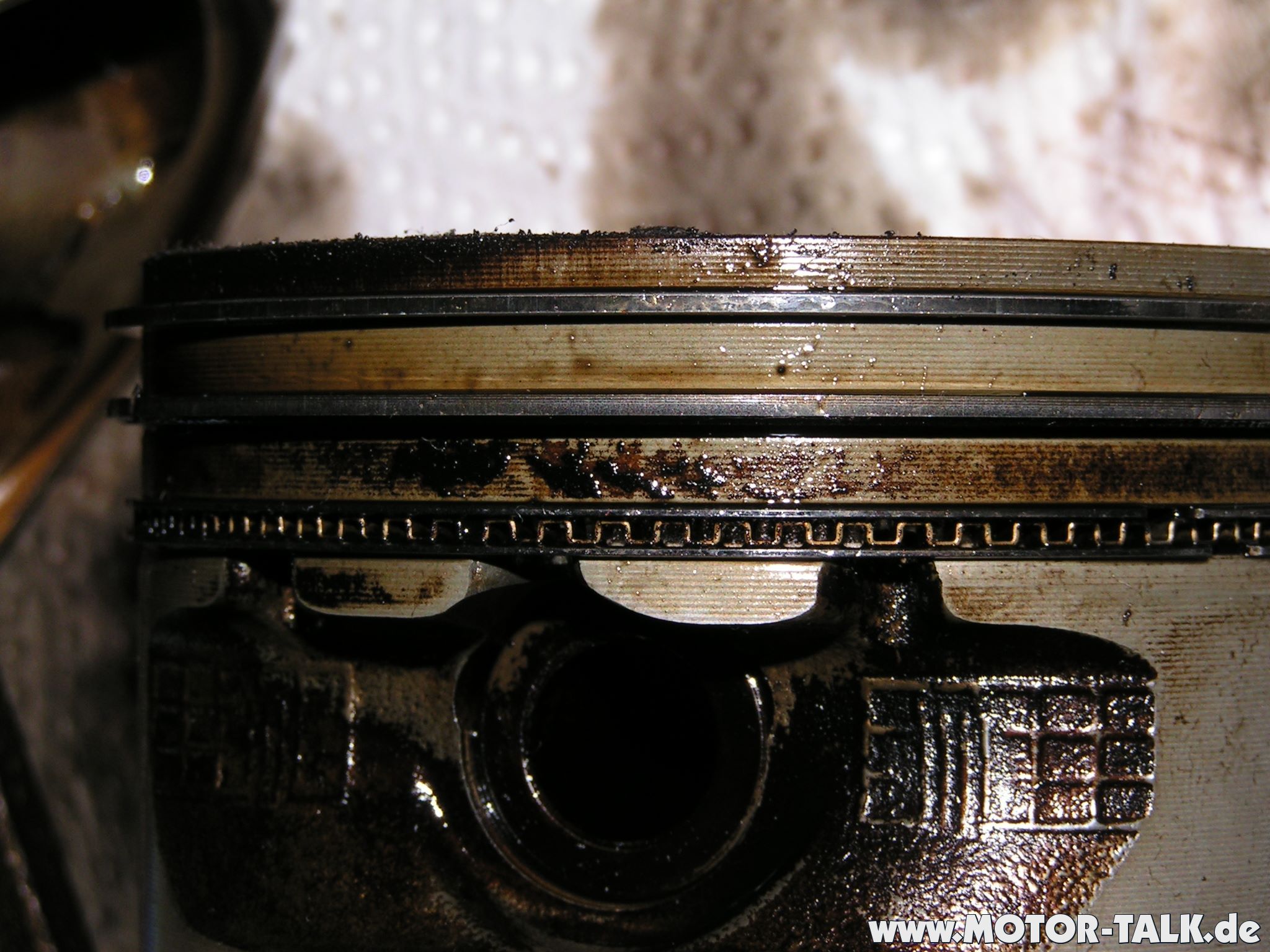

Des weiteren ich bin kein Stammtisch Schlaumeier sondern weiß wovon ich Rede aus über 30 jähriger Fahrpraxis bzw. Schraubererfahrung.
Beispiel gefällig:
Teil 1
http://www.motor-talk.de/.../...htungen-neue-kolbenringe-t1727307.html
Teil 2
http://www.motor-talk.de/.../...6se-nur-neue-kolbenringe-t1906609.html
Schaue dir mal das Bild an
http://www.motor-talk.de/.../Attachment.html?attachmentId=537956
Da siehst du das der Ölabstreifring total verklebt, verkrustet ist.

Teil 1 = Probleme sind bei dem Motor öfters aufgetreten und es hing nicht vom Öl ab.
Teil 2 =
1. Inspektion 07.2004 bei 15.170 km, Ölsorte 0W-40.
Dann Verkauf an eine Dame, 06.2004.
2. Inspektion bei, jetzt kommt es bei 43.385 km !!!
Also ca. 30.000 km in einem Jahr, sollte ja kein Problem sein, aber mit einer Ölfüllung??
Ich vermute mal hier das Problem von minderwertigem Öl, das eventuell nachgefüllt wurde.
Es darf bei den Long Life Intervallen nur Öl der GM-LL-B-025 nachgefüllt werden, anderes Öl reduziert den Wechselintervall.
Ich denke das sagt doch alles, oder? In keinem der zwei Themen ist der kaputte Motor auf 5w30 Öl zurückzuführen. Eher im Gegenteil, es wurde 0w40 Öl in den Meriva gekippt...huch?
