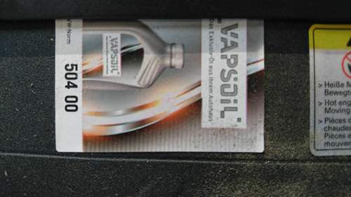

War vorhin in meiner Werkstatt.
Beim Q2 1.4 ist es definitiv das Öl VW 504 00 in 5W-30.
Siehe mein Foto vom Aufkleber, welcher im Motorraum über dem Kühler angebracht ist (Fabrikat Vapsoil).
Ausnahme sind sogenannte Ultra-Modelle, welche spezielle Bauteile haben (wie z.B. Ölpumpe), welche auf Leichtlauf ausgelegt sind. Dazu braucht es das dünnflüssigere 0W-20 VW 508 00. Wird aber auch dort ein Aufkleber im Motorraum sein
