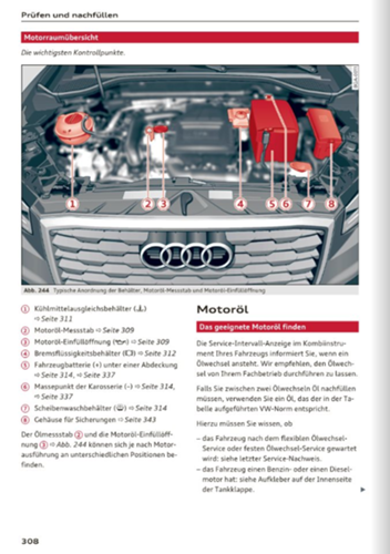

Moin....Gähn... ;-)
habe in meiner Online-BA mal schnell geguckt. Am Auto war ich seit heute Morgen nicht mehr. Aber da steht das Gleiche drin wie in der Online-Version.
Screenshot-2018-07-22-81a012705aa-1
Sieht bei mir ganz anders aus.
Ist die BA vom 05/2017.

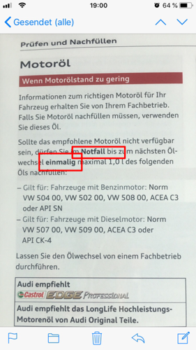

Bei mir ist das auch so. Ein konkreter Öltyp wird hier nicht angegeben, aber:
Auf S. 314 oben steht, Audi empfiehlt "Castrol Edge Professional". Von diesem habe ich eine Nachfüllflasche mitbekommen, diese ist 5W-30 und VW 504 00.

So sieht das jetzt aus im Handbuch. Beim Fachbetrieb fragen (der hat mir gesagt laut Wartungsliste ist im LL und Festintervall nur 50800 angegeben; habs selbst gesehen; er frägt aber nochmal nach....).
Kann es sein, dass bei gleichem MKB unterschiedliche Öle freigegeben sind, weil in der Produktion der Motor irgendwie geändert wurde?
Im !Notfall! einmalig max 1L Norm XY....
F394be3d-66ca-4609-9079-36cdeacb893d
