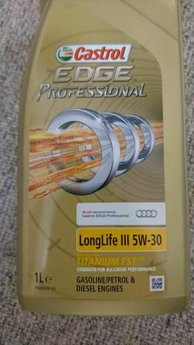

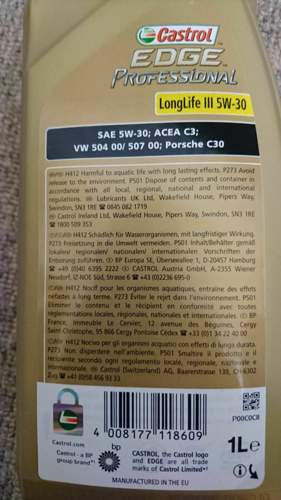

Bei mir war eine Flasche Ersatzöl bei der Übergabe mit dabei (s. Fotos):
Castrol Edge Professional Longlife III 5W-30, VW 504 00, mit OOOO-Ringen drauf, also offizielle Audi-Qualität (nehme ich an). Steht auch in der BA so drin.
Longlife-Öl ist Vorschrift beim flexiblen Serviceintervall (max. 30'000 km / 2 Jahre, Fahrweise-abhängig).
Von einem Öl mit 508 00 habe ich nirgends etwas gelesen.

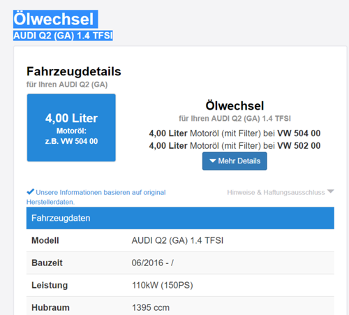

Wie ist eigentlich die Ölfüllmenge für den 2l tfsi.
Steht weder in der Betriebsanleitung noch im Datenblatt.
Da gehören 5,7Liter rein.
Kannst du in erWin sehen oder auch beim Freundlichen anfragen.
Leider steht auch das nicht in der BA.
Im Mobil 1 Oilfinder kann man jederzeit und kostenlos die Füllmengen aller benötigter Flüssigkeiten nachsehen.
Beispiel:
https://lubes.mobil.com/.../carengineoils_which-oil.aspx

Mobil1 oilfinder listet nur die kleinen Motoren auf, nicht den 2l tfsi.
Dann guck hier.
Da findest du sehr viel und auch den 2 Liter genauso die Füllmengen.
