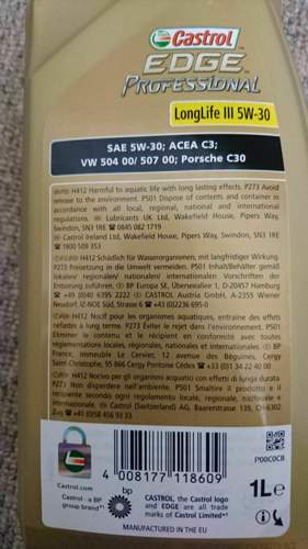

Also mir wurde bei der Übergabe des Autos 1L Reserve-Öl in einem schönen Case mitgegeben. Ist das nicht Standard so? War schon bei VW so.
So erübrigt sich auch ein grübeln über das richtige Öl, nachschauen beim Reserveöl genügt...und man weiss auch was drin ist und gebraucht wird.
Inhalt:
Castrol Longlife 5W-30 / VW 504 00 / 507 00
Siehe Fotos...
Nein ist nicht Standard auch nicht bei einer Werksabholung.
Genauso bringt dir das nichts, wenn es wirklich mit 508 00 abgefüllt ist, denn dein Öl darfst du dann nicht einfüllen und wenn dann nur im Notfall und laut der Beschreibung auch wirklich nur 1 Liter.
Letztendlich sollte es sicherlich auch egal sein, denn im Normalfall schüttet man bis zum nächsten Ölwechsel ja nicht mehr als 1 Liter ein, doch wie es schon die Vergangenheit gezeigt hat, gibt es genug Fahrer, die doch bedeutend mehr einfüllen mussten und dann hätte man ein Problem.
