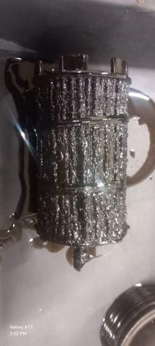

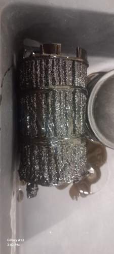

Ich habe bei meinem a6 4f 4.2fsi heute den service gemacht und das nach 1 jahr und ca 15000km den letzten habe ich auch selbst gemacht deswegen wais ich mit Sicherheit das der Filter auch wirklich gewechselt wurde!
Und jetzt sah ich das der filter voll verklebt war sah schrecklich für 15000km aus, sicher ich fahre viel Kurzstrecke aber soo schlimm!?? Drin war 10w40 und jetzt habe ich 5w40ger eingefühlt!! Hat das jemand auch schon gehabt oder kann erklären an was das liegt?? Anbei foto vom filter! Besten danke für eure hielfe!?
Filter nach 15000km
Filter mit 15000km 10w40

Warum kam 10w40 rein?
Weil ich das noch übrig hatte! Aber an dem wirds wohl nicht gelegen haben!!
Ähm durchaus in Verbindung mit viel kurzstrecke. Das ist kein 2er Golf von 1990... Da gehört eigentlich ein 5w30 oder ein vollsynthetisches 5w40 rein....
Wenn ich das hier so lese frage ich mich nur, warum man so einen Motor so behandelt…
Hast du auch Longlife Öl verwendet, wenn du den Intervall schon so weit ziehst?
Am besten den Intervall auf fest umstellen, neues Öl (kein Longlife) rein, ne Spülung machen, und dann nochmal neues Öl rein. Und jedes Mal auch den Filter wechseln, natürlich. Und dann alle ~8.000km das Öl wechseln.
Warum kein Longlife?

15 000 km Intervall ist völlig OK, auch kürKurzstrecke. Ist ja kein F1 Wagen... wobei man "Kurzstrecke" mal definieren muss.
Mein Arbeitsweg waren Morges/Abends 12 km. Davon 50% Landstraße und 50% Stadtverkehr.
Ich hatte Longlife Öl drin und hab nach 15 tkm gewechselt.... Hatte noch die erste Steuerkette, die ersten Spanner drin... auch beim Kaltstart nie rasseln und das mit 470 000 km auf der Uhr.
Egal was für ein Öl... sachte warm fahren war immer das Motto... bei 12 km Weg war das aber nie möglich bei 8l Öl im Motor.
Ein Intervall mit 8000 km ist maximaler Quatsch !
Und war das auch ein V8?
Ich würde bei solchen Motoren einfach auf Nummer sicher gehen.
Vor allem, wenn das Öl schon so verschlammt, ist das ein Anzeichen, dass irgendwas an der Handhabung des Motors geändert werden muss.

Es lag nicht am 10w? Das könnte stimmen, aber wollen wir uns nochmal deinen Filter anschauen? Darf ich mich erkundigen wie lange du das Fahrzeug schon besitzt und dieses Fahrprofil fährst? Ohne das Produkt zu kennen, würde ich ein mitverschulden je nach Alter, Qualität und Hersteller im Kombination niemals ausschließen wollen.
nachdem jetzt bereits ein Ölwechsel erledigt wurde, würde „ich“ in naher Zukunft über einen erneuten Wechsel mit einer Spülung nachdenken, z.b ich nutze LIQUI MOLY Pro-Line Motorspülung | 1 L | Öladditiv | Art.-Nr.: 2425 sowie Ölfilter.
Dazu 0w/5w40 (imho Freund von 0w40) eines namenhaften Herstellers (wiederum kein Freund von Mannol/addinol usw) und danach je nach Streckenprofil beim darauffolgenden Wechsel auf 10k gehen zur Kontrolle.
So eine Verschlammung kenne ich persönlich nur von ausgelassenen Wechseln bei 50-60k km mit dem gleichen Öl. Aber nach 15.000, das ist mal was neues. 🙂

Ich besitze den a6 jetzt seit ca 1jahr und habe nach dem Kauf direkt ein grossen service gemacht mit Öl, Ölfilter, Luftfilter, Kerzen, Kraftstofffilter, Ansaugbrücke neu abgedichtet+ gereinigt, Ventile einlässe gereinigt, bremsöl usw danach Kraftstoffzusatz für die reinigung des Kraftstoffsysteme, und Öl Zusatz alle zusätze von LIQUI MOLY usw und das Öl war max 1 jahr alt! Aber ich habe den verdacht das ich irgendwo ein Frostschutzeinbruch habe, da ich ein leck bei der Standheihung habe ist es schwer nachzuvolziehen da das nivau von daher schon leicht absinkt!! Lg Benz u besten dank für eure Hilfe und Vorschläge
Wie viele und welche Zusätze hast du denn dazugegeben?
Wasser im Öl würde meiner Meinung nach anders aussehen..dann wird das Öl Milchig und schäumt zum teil auch sehr aus...im ÖlDeckel hättest milchigen Schlamm gefunden.
War das so ? Sonst geht dein Wasser woanders hin...
