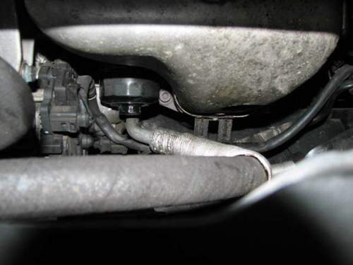

Nun ist aber das eingetreten was ich am meisten gefürchtet habe. Ich habe den Ölfilter nicht abbekommen.
So wie ich das sehe, kommt man beim BCB nur von oben heran. Der alte Ölfilter hat einen Sechskant (27 mm) der neue (Bosch 30mm).
Es war mit einem 27 Ringschlüssel nicht möglich den Filter locker zu bekommen, ein 27 Maulschlüssel war leider nicht vorhanden. Es geht auch sehr beengt zu, so dass ich die Benutzung eines Filterschlüssels von vornherein ausgeschlossen habe (oder geht dies doch?)
Schweren Herzens musste ich das Öl wechseln, ohne den Ölfilter zu tauschen. Ich weiß, sollte man nicht tun, aber was sollte ich machen? Da mein Motor gut in Schuss ist und wie gesagt das Öl erst 10TKm drin war gehe ich davon aus, das der Filter noch nicht zu stark verschmutzt war.
Aber wie bekomme ich ihn beim nächsten Wechsel ab? Was gibt es da besonders für meinen Motor (BCB) für Tricks?

Gute Ölfilter haben unten auch an der Seite solche Metalllaschen, wo man eine Ecke eines Maulschlüssels reinhebeln kann zum drehen...
haben die originalen Ölfilter von VW sowas?
ich glaube die Filter beim T4 haben das. hat aber nichts mit gutem Ölfilter zu tun, sondern ist einfach so gebaut worden evtl. wegen Platzmangel im Motorraum oder damit keiner auf die Idee kommt den Sechskant zum Festziehen zu benutzen

ich versuche es immer erst mit dem Schlüssel , wenn das nicht klappt, kommt der Bandschlüssel zum Einsatz ist eine Sch... arbeit aber raus muss er . Ob man es von oben oder unten macht muss jeder selber probieren es kommt nämlich auch darauf an wie gross oder klein dein Werkzeug oder die Hände sind

Ganz allgemein: es gibt auch spezielle Ölfilterschlüssel mit einem Band oder Kette. Die braschiale Methode ist ein Schraubendreher quer durchschlagen. Eine ordentliche Rohrzange kann das Problem auch lösen, natürlich nur dann, wenn die komplette Filterpatrone gewechselt wird.
Vorher Ölbindemittel untersteuen u. anschl. entsorgen!
Das wär beim Golf4 etwas unüberlegt... Der hat keine Blechkartusche sondern einen Filtereinsatz.
Es geht also darum den Deckel abzubekommen. 😉

der 1.6 benziner hat die" Blechkartusche" was du meinst ist der Filtereinsatz beim TDI

ich nehme immer eine lange verlängerung eine Ratschhe und eine 27er nuss, eventuell ein gelenk, einen grossen ratschensatz hat fast jeder zu hause, eventuell vom nachbarn ausborgen, mehr brauchst du nicht um den ölfilter zu wechseln,

kauf Dir den richtigen Maulschlüssel oder eine passende Stecknuss und die Sache ist überhaupt kein Problem
hat bei meinem 1,6er immer ohne Probleme funktioniert
den Maulschlüssel beim lösen immer wieder drehen da der Hebelbereich recht klein ist wenn Du von oben lösen willst
Maulschlüssel kann man erfahrungsgemäß knicken, muss schon nen Ringschlüssel her.
Und bitte bei demontiertem Ölfiter prüfen, ob der Gewindeeinsatz für den Ölfilter noch richtig sitzt, denn der ist bloß ganz schwach gekontert und dreht sich in SEHR vielen Fällen beim lösen des Filters mit los, was im schlimmsten Fall dafür sorgt, dass der Ölfiter irgendwann wegfliegt...
