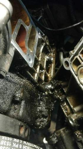

Habe seit nem Monat mein erstes Auto - ein E39, den ich in diesem Jahr gekauft habe: 520i, BJ 2002 mit 211 TKM...
Auch ich habe ein Problem mit Ölverlust (ohne Ölfleck), wobei ich beim Fahren bislang kein negativen Einflüsse feststellen konnte. Aufmerksam wurde ich auf das Problem, als sich nach langer Autobahnfahrt die Öldruckwarnleuchte meldete. Nach Auffüllen von ca. 0,4 L Öl ging die Leuchte glücklicherweise wieder aus. Als ich daraufhin den Motorraum und den Unterboden auf Durchfeuchtungen in Augenschein genommen hatte, musste ich leider teils großflächige feuchte (dunkle) Flächen feststellen (siehe Bilder).
Vielleicht könnt Ihr anhand der Bilder vermuten, wo der Fehler liegen kann. Ich habe aus dem bisherigen Thread verstanden, dass es klassische Quellen für solche Feuchtstellen gibt, wie etwa die Ventildeckeldichtung oder die Ölfiltergehäusedichtung. Kann man das Getriebe ausschließen?

Bist du sicher dass es motoröl ist? Evtl ist es nur servoöl was auch den feuchten schlauch erklären würde. Check doch mal den stand des servoöls und die schläuche, welche vom servoölbehälter wegführen. Die Schlauchschellen verlieren meist an Halt während der Zeit.

Mach doch mal die Verkleidung unten ab und schau mal, wie das auf dieser aussieht.
Helles Öl dunkel?!

Danke für Eure Antworten!
Auf den Verdacht "Motoröl" kam ich nur wegen der Meldung durch die gelbe Ölkanne...
Werde morgen aber direkt mal den Stand des Servoöls prüfen... Würde sich das aber auch am Unterboden dunkel abzeichnen (wie auf dem Bild 1) ?
Ich hatte tatsächlich von Beginn an das Gefühl, die Servo sei nicht kinderleicht...hatte es aber auf die Reifen (17 Zoll, 235 Breite) geschoben...

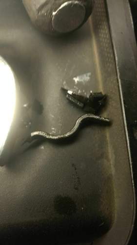

Der Schlauch auf dem 2ten Bild ist definitiv vom servoölbehälter, das mit dem Ölverbrauch ? da möchtest du bitte die kurbelgehäuseentlüftung erneuern meistens liegt es daran und die sollen am besten original gekauft werden, bei youtube gibt es eine Anleitung wie Mann die KGE beim e39 wechselt.

Danke für deine Hilfe! Wenn ich es richtig verstehe, sind es also zwei Themen: Servoöl das für die Feuchte verantwortlich ist und unabhängig davon die KGE, die für die gelbe Lampe (erhöhter Ölverbrauch) gesorgt haben könnte?
Mit welchen Kosten ist denn für diese beiden Themen jeweils zu rechnen? Sollte ich die KGE als unerfahrener Schrauber problemlos selbst tauschen?

Dann liegt der Verdacht nahe, das er doch Motoröl verliert.
Entweder rausläuft oder verbrennt?!

heute zum freundlichen gebracht - es war der servoschlauch - der wird jetzt getauscht - danke für eure hilfe!!!
getauscht? Da ist in aller Regel nur die Schelle oben mit der Zeit undicht. Das formt sich fest und irgendwann tritt es aus. Die Schelle wäre für 1.75€ im Baumarkt zu haben gewesen und das passende Öl (ich meine rot) kostet etwa 5€.
Ölfiltergehäusedichtung dürfte eher mit siffen. So viel das es unten raus läuft ist doch im Servoding gar nicht drin.

Musst mal gucken ob der große druckschlauch auch dicht ist. Der war bei mir auch undicht genau an der Stelle wo die Verbindung war
