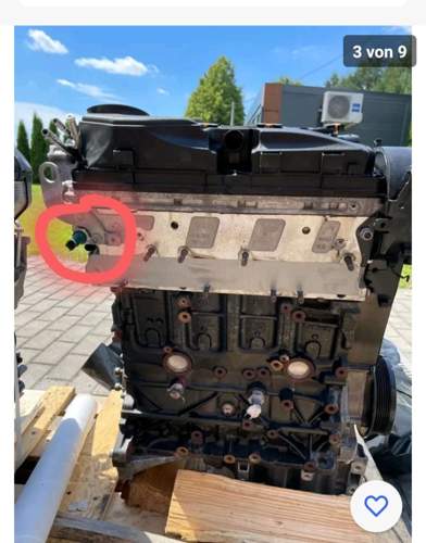

Sorry ich war beim falschen Motor, der CGLC Motor hat den Öldruckschalter auf der Abgaskrümmerseite hinten am Öleinfülldeckel..... siehe Foto
Danke, habe ihn heute getauscht. Leider ist der Fehler dadurch nicht behoben.
Werde Wohl Oder übel in die Werkstatt müssen.
Danke für deine hilfe.

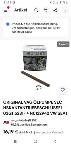

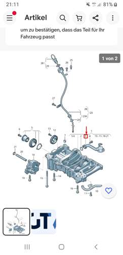

Wird wohl der 6 Kant Antriebsstift rundhedreht sein und somit die Ölpumpe nicht mehr richtig fördern
Nr20 aufm Bild

@Arni 1984 schrieb am 2. Mai 2023 um 21:12:40 Uhr:
Nr20 aufm Bild
Werde einen neuen bestellen und mich Mal an den Austausch geben, ist halt umständlich ohne Bühne oder Grube ??
Hallo Arni,
sag Mal, wie viel Arbeit ist es eigentlich diesen Sechskant auszutauschen. Ohne das ganze Auto zu zerlegen?
Die Ölwanne muss ab, dann kommt man ran
