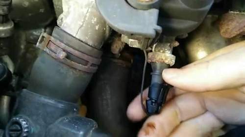

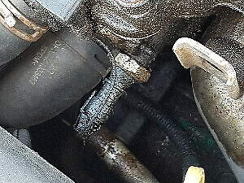

@Andrea-M
einfach hier im Forum lesen, und z.B in Google nach den Begriffen suchen und du weißt wo das Bauteil ist ;)
Wenn der Öldruckschalter ölig ist, (kann man mit den Fingern Prüfen) und auch sehen, dann stimmt was nicht !
Habe dir mal paar Bilder angehängt wie er nicht aussehen sollte bzw wo er Sitzt und wie ein verölter Lamdasondenstecker aussieht ;)
Mit Kreis Öldruckschalter mit Pfleil Lamdasondenstecker.
A
B
C
