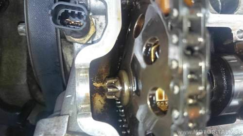

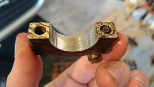

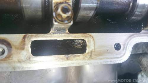

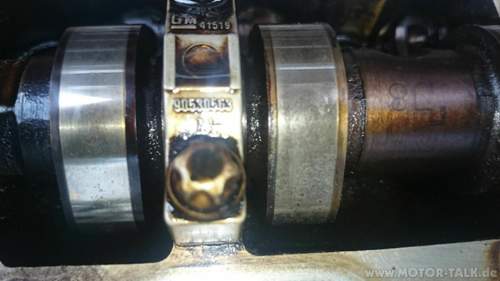

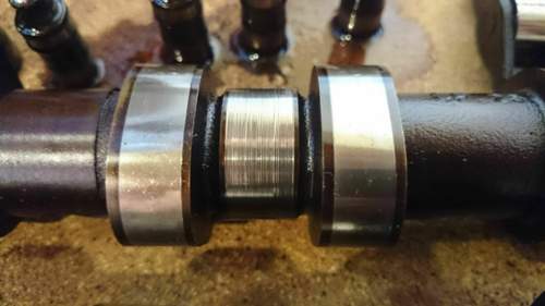

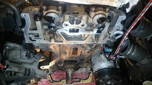

Von den beiden Aktionen Pleullager und Steuerkettenwechsel habe ich mal ein paar Bilder angefügt, vll. fällt jemandem noch etwas auf.
Wie gesagt, Pleuellager fand ich nicht so extrem verbraucht, und sie hatten nach dem Wechsel immer noch vertikal Spiel. Die Nockenwelle sieht für mich nicht mehr ganz so super aus, einerseits die Abplatzungen an einigen Nocken, als auch die Einlaufspuren an den Lagern.
Da scheinen Späne durch die Pumpe gegangen zu sein. Ich meine mich auch zu erinnern dass das laufrad auf der sichtbaren Seite einen körnerpunkt haben müsste....
Die beiden Zahnräder der Ölpumpe waren exakt so verbaut. Bei dem Äußeren hat er zum Motor hin gezeigt und beim Inneren nach Außen, vom Motor weg. Der innere hat auch eine Phase an der Lauffläche die zum Steuergehäuse passt. Also denke ich schon, dass ich die beiden Zahnräder korrekt verbaut habe.
meiner Meinung nach sieht die Nockenwelle und die Lagerung alles andere als gut aus.
Die Abplatzungen sind auch nicht gut. Hatte mal einen BMW M3, da soll das normal sein.
Die Pleullagerschale und der Lagerzapfen sehen ebenfalls nicht gut aus.
Der Motor ist von innen sehr "dreckig".

Da ist beim Vorbesitzer etwas schief gelaufen. Vielleicht wurde das Öl zu selten gewechselt. Echt schwierig. Ob das wieder was wird? Evt. tatsächlich jetzt mal viel Strecke fahren, damit das alles vielleicht damit etwas sauberer wird. Dann wieder Ölwechsel.
Ich sags nochmal, bei den ganzen Riefen in Ölpumpe, Lager etc. hat der Ölkreis Späne oder Fremdkörper durchgezogen. Sieh dir die Stirnflächen der Ölpumpenläufer und Deckel an. Bei den Riefen kann dort der Öldruck schon verloren gehen. Anbei ein Bild wie die Ölpumpe aussehen sollte, vergleiche selbst:

Mit den beiden Nockenwellen habe ich auch meine Bauchschmerzen, die kann man ja auch nachkaufen, aber was ich leider lernen durfte ist, dass man die Nockenwellenhalter (90530563) nicht als Eratzteil bekommt, da sie angeblich nur für den jeweiligen Zylinderkopf passen.
