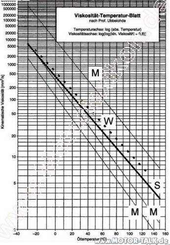

Die Darstellung der Viskositätsänderung in der Viskositätsklasse über die Temperatur wird in Ubbelohde-Diagramm,
in dem der Viskositätsverlauf auf der Basis einer doppel-logarithmischen Teilung der Viskositätsachse
und über einfach-logarithmischen Teilung der Temperaturachse linearisiert dargestellt.
Um dort Viskositätsänderungen über die Temperaturänderung abzulesen müßte man die Werte des Öls kennen.

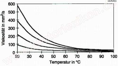

Prof Ubbelohde ist mir bekannt   die  wirkt durch die doppel logarythmischen  achsen   allles  schön  linear😁  Log Log als  Achsen verzug  ist mathematisch unkorrekt .  Denn zumindest Temperatur ist in der Realität nicht logarythmisch  und  sonst nichts  weiter  als eine darstellungsverzerrung . hat aber  andere Vorteile  bei  der Nutzung  solcher  Systeme
Aber  um ein Ölverhalten  graphisch  einfach darzustellen temp immer Linear
das höchste  bestreben der  Ölproduzenten ist aber  gerade  die  heiß Visko möglich konstant  hinzu bekommen  was  auch mehr oder minder klappt   wie  ich bei Meinem 5w50  schon in der Uni  testen konnte
das  sieht mann auch besser in einer  Linearen Grafik  da tut sich nach 100 Grad nachher  nicht mehr  sonderlich viel
aber  jetzt  husch husch zurück mit dem Thema  in das große  Ölfass
im Anhang  sieht mann  beide  Grafik formen exemplarisch  vereinfacht
Logarithmische-darstellung-visko-prof-ubbellohde
Temp-verlaeufe
