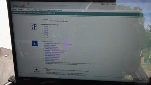

Ich habe einen 316ti mit 250tkm gekauft mir übersprungener Kette. War bestimmt 30 Grad verstellt. Hab die Kette wieder richtig gestellt und die neue Version des Kettenspanners eingebaut. Muss aber demnächst mal die Kette neu machen. An meinem anderen 316 ti habe ich gerade angefangen die Kette zu tauschen.
Ist ein heiden Arbeit. Bin schon zwei Samstage dabei und das nur an den Vorarbeiten. Dazu ist die Anleitung im ISTA Programm lebenswichtig. Da steht jeder Schritt zur Vorarbeit und jedes Spezialwerkzeug drin.
Ohne Hebebühne und Motorbrücke kaum machbar da der Motor 1 cm hochgehängt und die Achse 10 cm gesenkt werden muss, und man auch ständig wieder von oben dran muß.
Und ja , manche lasse die Ölwanne auch dran in ihren Videos, aber das ist in meinen Augen Pfusch. Ich habe erstens keine Ahnung, ob die Ausgleichswellen in der Ölwanne richtig stehen, und viel wichtiger, ich habe einige Teile der alten Kettenführung in der Ölwanne gefunden und Entfernen müssen. Den Ölsieb werde ich auch ausspülen müssen, da sich mit Sicherheit einige der Kunststoffteile klein gemahlen haben auf dem weg nach unten.
Darunter könnte der Öldruck auch leiden. Das Rückschlagventil werde ich auch mal anschauen, wenn ich eh schon alles weg habe.
