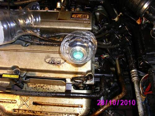

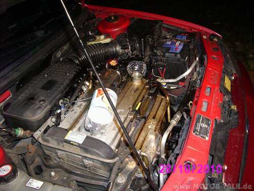

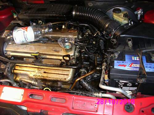

Also ich habe aktuell ein Problem gehabt, welches in diese Richtung geht: Letzte Woche nach rund 100 Km Autobahn Vollgas, runter von der Bahn und 2 km zum Ziel gefahren. Kurz vor dem Stopp riecht es nach verbranntem Motoröl. Haube auf und siehe da es fehlt der Verschlussdeckel. Natürlich keine Taschenlampe dabei und es ist finster, aber eine Flasche Mineralwasser hat mich gerettet. Schön passgerecht abgeschnitten damit die Haube nach dem Schließen auch noch drauf drückt und ab nach Hause. Zum Glück war nur rund ein halber Liter Öl ausgetreten. Zu Hause fand sich auch der Deckel beim Bilder machen an.

Den Motor von dem Öl zu befreien wird bestimmt ne tolle Aufgabe.🙁
Den kriegt man schon sauber...
Allerdings haste Glück gehabt, dass Dir der Flaschenhals nicht abgeraucht ist...
oder geschmolzen und reingesaust.
Aber Ideen muss man schon haben, da haste Recht. 😁
hab ihn ganz "sanft" mit rd. 1500 U/min nach Hause "getragen"🙄
