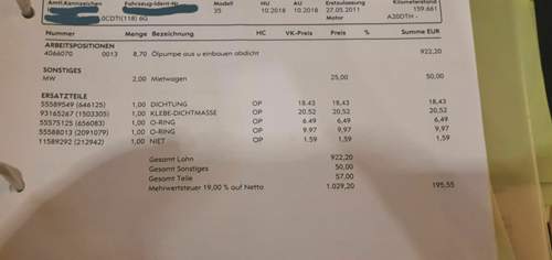

Da kann ich gegenhalten...
Knapp unter 1200,-€ brutto, den Mietwagen mal rausgerechnet.
Erledigt beim FOH.
Dichtung
@survival123 und was willst mir damit jetzt sagen?
Das deine 1200 ein besserer Kurs als meine 360 ink. Teile für das Wechseln der Dichtung sind?
Wie du bei mir noch siehst, kam die 9. Inspektion ebenfalls dazu, so das der Gesamtpreis sich auf knapp 600 beläuft.
Also die Hälfte von deinem
@gott in rot
mag alles sein.
Ich habe meinem FOH gesagt was gemacht werden soll. Und trotz alledem musste das Getriebe raus, da gab es kein Weg drumrum. Und das alles ohne Inspektion, diese mache ich seit dem ich meinen habe (seitdem er 4 Jahre alt ist) selber, weil ich Spaß dran habe.
Was ich sagen will: Den Tausch der Dichtung kann man nicht pauschalisieren.
So ist es. Wenn das Getriebe drinnen bleiben kann geht es wesentlich schneller und somit günstiger. Getriebe raus heisst Faktor 3.
