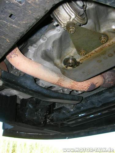

im Bild die Ölwanne am Peugeot 307 Break (1.6er Benzin, Bj. 2003), man sieht den Tropfen an der Ölablassschraube hängen. Vor 2 Jahren hat der Freundliche, bei dem meine Familie damals war, offenbar beim Ölwechsel an der ÖAS was verpfuscht, nach der Wartung kam das Auto zurück und tropfte, beschwert, „ausgebessert“ (wie ich heute weiß). In den Unterlagen (Rechnungen) steht etwas von einem „beschädigten und instandgesetzten“ ÖAS-Gewinde. Damals war ich nicht beteiligt, heute würde ich das nicht mehr so hinnehmen.
Nun tropft die Stelle seit 12 Monaten wieder (sehr sehr gering, aber eben doch), den Ölstand prüfe ich immer, Stab ist immer nass bis Max., in der Garage liegt Plastikfolie mit alten Zeitungen drauf. Wenn ich außerhalb ein paar Stunden parke, ist nichts zu sehen, anfangs hatte ich eine Pappe dabei.

In welchem Zustand das Gewinde wirklich ist, sehe ich jetzt natürlich noch nicht, verdächtigerweise hat der Freundliche damals eine Art graue Dichtmasse (was könnte da genau sein damit es in öligem Milieu klebt?) dort verschmiert (das, was davon im Bild zu sehen ist kann eigentlich zur Dichtung nichts beitragen, es sei denn, der hätte die Ölwanne um die ÖAS herum aufgerissen, was ich nicht hoffen will).
Wenn die axiale Belastbarkeit des Gewindes zur ausreichenden Anpressung der Kupferdichtung nicht mehr reichten sollte, könnt man dann das ganze durch Dichten im Gewinde lösen, obgleich es natürlich kein konisches Gewinde ist (wie bei Withworth Rohrgewinden)?
Bei der Suche bin ich auf das Produkt Loctite 55 Dichtfaden gestoßen, der wohl (anders als Hanf) auch Öl und höhere Temperaturen aushalten soll.
Hat jemand damit Erfahrung, ist es realistisch möglich, damit im Gewinde (also Stahlbus M16x1,5 im alten, möglicherweise schlechten Gewinde) zu dichten?

Ein eingedrungener Span beim Gewindeschneiden schadet dem Motor nicht (Ölfilter). Abdichten mit Teflonband wäre billiger.
Habe auch eine undichte ÖAS gehabt und dann mit Teflonband abgedichtet. Würde sich natürlich beim nächsten Ölwechsel anbieten wenn die Schraube rausgedreht ist. Ich habe die Schraube zur Hälfte rausgedreht und dann das Teflonband einlagig über das Gewinde gelegt und dann wieder eingeschraubt (Hierbei drauf achten das du das Teflonband so herum wickelst, dass es beim Reinschrauben nicht wieder ab geht)Seitdem ist es dicht 🙂

Gibt es kein helicoil? Dann noch teflonband und sollte dicht werden.
lotite 55 ist besser als teflonbabd
Deja vu, wurde das ganze nicht schon in den ersten Fred durchgekaut?
Auch für M16 gibt es selbstschneidende Ensat. Mit Curil eingesetzt absolut dicht und hält wahrscheinlich länger als das restliche Autoleben. Kostet nen Appel und en Ei sowie fünf Minuten Arbeit beim nächsten Ölwechsel.

oder alternativ die kupferringe ausglühen. alte sind sowieso durchs anziehen kaltverdichtet, neue (besonders kleinere) werden durchs stanzen etwas kaltverdichtet und damit unelastischer.
bei 'problemfällen' oder gebrauchten reicht oft schon ausglühen, damit wird das kupfer wieder weich und zäh.

Das wird nichts, solche Dichtstoffe sind auf konische Gewinde angewiesen. Dein Gewinde ist gerade, daher findet keine Verdichtung des Dichtstoffes in radialer Richtung statt.
Die Abdichtung bei deiner Ablasschraube ist am Bund in axialer Richtung. Da muss der richtige Dichtstoff hin. In deinem Fall wahrscheinlich der vom Hersteller vorgesehene Dichtring.
Falls das nicht mehr geht würde ich probieren, wie viel Öl durch Absaugen rauskommt. Falls das mehr als 80% sind, Ablasschraube einkleben und dann zukünftig Ölwechsel von oben, ggf. etwas häufiger.
