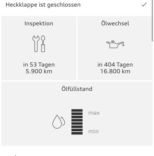

Guten abend,
Mein Fahrzeug verlangt jetzt schon nach einem Öl wechsel bei knapp 17 000 km aber mein inspektionsintervall wäre bei 30 000km ist das normal ?
Habe zwar das service paket für ein jahr jedoch müsste ich in ein paar monaten wieder hin für die inspektion
Das war bisher bei keinem meiner Audis der fall
Kann mich einer aufklären ?
Lg

Nehmt mir das nicht übel, aber ihr habt alle Unrecht !
Der nächste Ölwechsel-Intervall wird eben NICHT (wie bei der Inspektion) auf 30.000 gestellt, sondern ergibt sich aus dem vorherigen Intervall. Bei flexiblem Ölwechsel.
Nur bei Viel- und (deutlich) Langstrecken-Fahrern geht der Ölwechsel-Intervall wieder auf den max. Wert.
Mein Ölwechsel war (bedingt durch viele Kurzstrecken) schon bei 16.500.
Daraufhin hat das System ca. 17.000 bis zum nächsten Ölwechsel vorgelegt.
Wenn man dann viel Langstrecke fährt, dann verlängert sich der verbleibende Intervall sogar in der Anzeige !!
Und er kann natürlich auch noch kürzer werden, bei Extrem-Kurzstrecken.
Da ist also nichts zu reklamieren.
Das ist sehr individuell und völlig in Ordnung
(Ähnlich wie die Restkilometer Anzeige für Sprit. Die ergibt sich ja auch aus dem vorherigen Verbrauch).

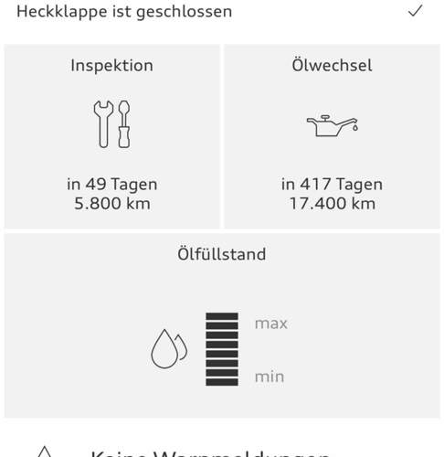

Take S5 hat vollkommen Recht mit seiner Erklärung.
Das Thema gibt es in allen Audi Foren und ich kann Euch aus 10 Jahren B8 Erfahrung Fotos aus dem MMI zeigen, wo es genau so berechnet wird. Selbst Fahrzeuge die stehen, oder wenig bewegt werden müssen, nach relativ geringer Zeit zum Ölservice.
Der Ölservice wird regelmäßig auf Grund des Fahrprofils errechnet, daher ist die Anzeige nach dem Service zweitrangig.
Ein Beispiel aus eigener Erfahrung:
9 km einfacher Weg zur Arbeit und ca 10000 km im Jahr = mehrere Ölservice nach ca 14 Monaten und 12000 km. Nach dem Service steht die Anzeige bei 16 Monaten und 16000 km.
Nach einem Arbeitswechsel (18km einfacher Weg) sieht man regelmäßig wie der Intervall länger wird. Aktuell steht dort: nä Ölservice in 24000 km / 680 Tage.

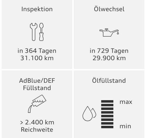

2. Inspektion inkl. Ölwechsel gestern.
Das ist meine heutige Anzeige.
Täglich 2 x 50 Km Arbeitsweg und natürlich die üblichen Urlaubs- und Freizeitfahrten.

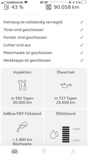

Ich bin Vielfahrer, hatte am Mittwoch die 90k Inspektion
Sieht bei mir jetzt so aus
39477ce0-3115-48bf-be9d-40495801e448
Also kann man garnicht auf festintervall 30 000 umstellen?
Es gibt keinen 30k Festintervall.
Festintervall ist nur mit 15k möglich.
Der flexible Intervall geht bis 30k oder max 2 Jahre.
Und die zusammengefassten Erkenntnisse alle hier macht deutlich, dass die Wörter „bis“ und „max“ entscheidende Bedeutung haben. Beide Kriterien werden durch das Nutzungsprofil beeinflusst.

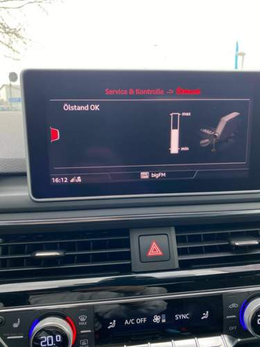

War heute beim Ölwechsel aber irgendwie kommt mir der Ölstand nach nem Ölwechsel etwas zu niedrig vor. Wer kennt sich da aus? Also ich weiß nur dass komplett ca 5L rein passen
