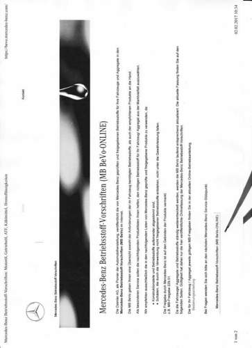

Hi eko,
vielleicht hilft dir das weiter.
Du schaust unter bevo.mercedes-benz.com nach,
dazu ist aber schon Vorwissen erforderlich, wie du gleich erkennen wirst,
wenn du die Seite aufmachst.

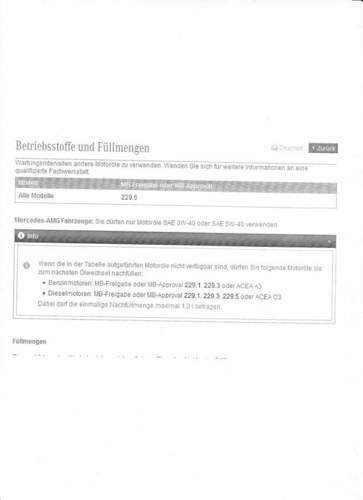

Oder du schaust in das 2. Bild, da findest du,
dass 229.5 "heutzutage!!!!" die erste Wahl ist.
Ich persönlich nehme Castrol EDGE 0W-40 A3/B4 für
ca. 40 Euro für 5 Liter bei Amazon, aber wie schon gesagt, das ist Glaubenssache.

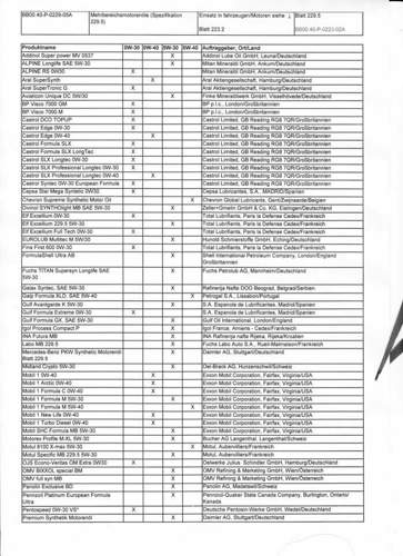

Damit du siehst, was du so alles reinschütten kann, mal eine
Freigabeliste der Ölsorten 229.5 von Mercedes.
Und das sind nicht alle Öle, di in Frage kämen.
Grüße waltgey
Clk208447-betriebsstoffe
Clk208447-motoroele
Clk208-447-motoroele1
Ah super vielen dank.
Das zweite blatt habe ich gesucht.
Eingelsen habe ich mich schon genug.
Werde dann shell helix 5w40nehmen.
Hab mit einem mb seviceberater gesprochen.
Der sagte öl immer nach dem aktuellsten blatt.
Danke auch an alle anderen die sich am thema beteiligt haben.:-)
